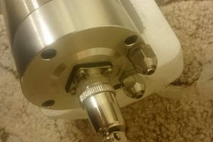

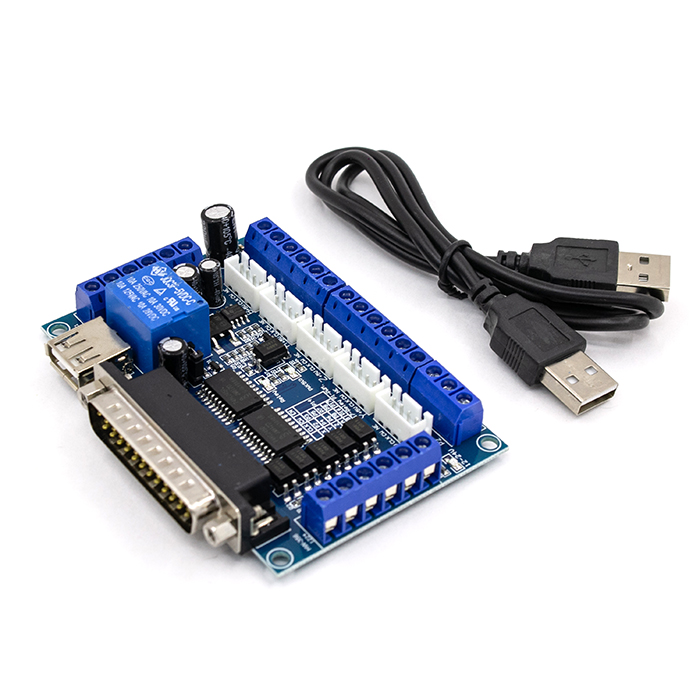

1.Драйвера на шаговые двигатели DM542

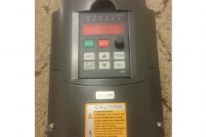

3.Блоки питания для двигателей и отдельный для питания платы управления
4.Плата управления  LPT синяя 5 осей full_plata_lpt_sinyaya_5_osej_656fc2d29af2cfbf.jpg
Был установлен MACH3
Теперь нужно правильно настроить MACH 3 на работу с концевиками , и шпинделем
По двигателям я разобрался они ходят все как положено.
Если возможно расскажите как все это настроить.

Запустил шпиндель , регулировку оборотов пока оставил с частотника .
теперь по концевикам не понятно , прописал их как положено , через автопоиск , а если управлять руками то в конце где датчик он его не видит и продолжает движение  , в поиске нуля датчик отрабатывает правильно.
с большей вероятностью, требуется настроить soft лимиты, так как аппаратно они отрабатывают.
https://www.cncmaste....php?f=5&t=4052 вот хорошая ссылочка
"Я нажимаю, а оно не работает"
#5 OFFLINE   belorez
Отправлено 25 Август 2025 - 19:19
Датчик возможно не прописан как концевик, а только как датчик дома.

Спасибо за ссылку , но без картинок не сильно понятно что куда нужно выставлять.  Может кто то скинет свои настройки из вкладок входы и выходы .
а как это сделать? если те же пины добавлять в X++ X-- то станок ругается на превышение лимита
Ну значит не добавляйте в Х++ Х--. Пропишите софт лимиты. В программе есть кнопка для вызова окна с таблицей, поставьте значения чуть меньше домашних нулей. Например -1 или -0.5. При таких значениях об датчик ещё не бабахнется, но уже остановится.
