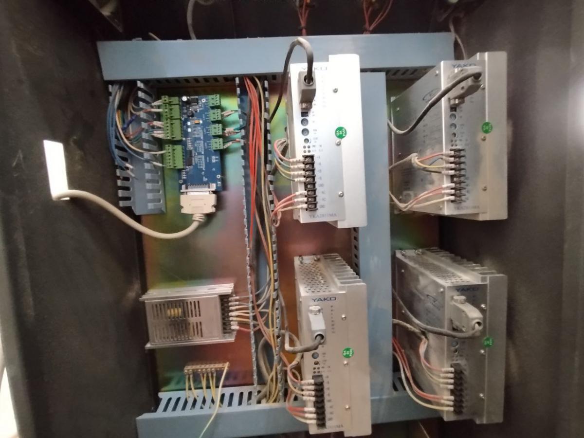

Имеется фрезерный станок 2х4, Multicut 2040 1000series с пультом RZNS-D5416.
Работает уже много лет, ТО периодически проводится.
Сегодня во время вырезания деталей из фанеры он вырезал нормально первую УП, потом смена инструмента и финальная дорезка, на которой и появились проблемы - детали он начал вырезать не в том месте, смещение примерно 3.5 мм по оси Y. Я пытался скорректировать положение, но расхождение не прекращалось. Более того - деталь в 500мм вырезалась почему то на 5мм короче.
Я сделал тестовые два квадратика с дистанцией между ними 1000мм, он их вырезал, но дистанция оказалась 990мм и в ноль он не вернулся, разница составила примерно 2мм. При повторном запуске УП квадратики вырезались со смещением примерно +5мм по оси Y. Повторил это УП, каждый раз инструмент не возвращался в ноль, разброс 2-5мм.
Провел такой же эксперимент по оси Х  - проблем не обнаружилось, запланированное расстояние в 1000мм получилось и инструмент вернулся в ноль. По оси Z так же проблем не обнаружилось.
Осмотр двигателей и ремней показал, что ремни натянуты, двигатели гудят при работе с привычным звуком.
Подскажите в какую сторону смотреть в поиске проблемы и ее устранения.

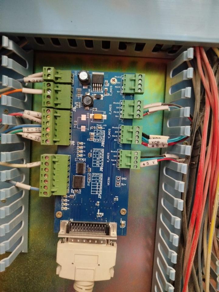

Поменял оси X и Y местами, проблема начала появляться уже по оси Х.
Получается проблема не в механике, либо проводка, либо может драйвер шаговика? Или на него грешить с такими проблемами не стоит?

Ну давайте со второй потытки: Что Вы там поменяли местами? Оси, движки, драйверы, провода, настройки ЧПУ? Что?
Я поменял провода, идущие от платы управления. (фото платы выше) Резаться деталь при этом действительно начала под 90%, что и дало мне возможность установить, что проблема перешла на другую ось. Об этом я тоже писал выше.

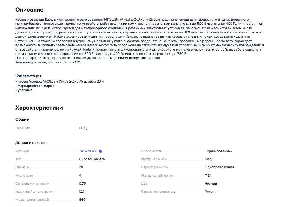

Прицепил временные провода к движкам по оси Y от драйверов на прямую - проблема исчезла.
Действительно, с проводкой беда. Спасибо за помощь!
Замерил штангенциркулем текущие провода - вроде как 0,75.
Мне предложили вот такой кабель, как считаете, подойдет?

Отправлено 05 Август 2025 - 17:18
Поменял провода, правда не все, только по оси Y, в которой были проблемы. А проблема то по этой оси осталась!
Вот теперь я в тупике.
- драйверы протестил перекидыванием проводов.
- механику исключил поменяв оси местами на плате управления.
- при тестах на временных проводах проблемы не было.

Отправлено 06 Август 2025 - 12:14
В общем, я нашел проблему. Она оказалась в управляющей плате и новая у меня была в наличии, просто еще до меня раздолбали пульт, а новый продается только с платой.
Причем я бы мог догадаться, когда на ней менял Х и Y местами и проблема переходила на другую ось - что это не провода. Логично же. И все, кому я рассказывал тоже не сообразили.
