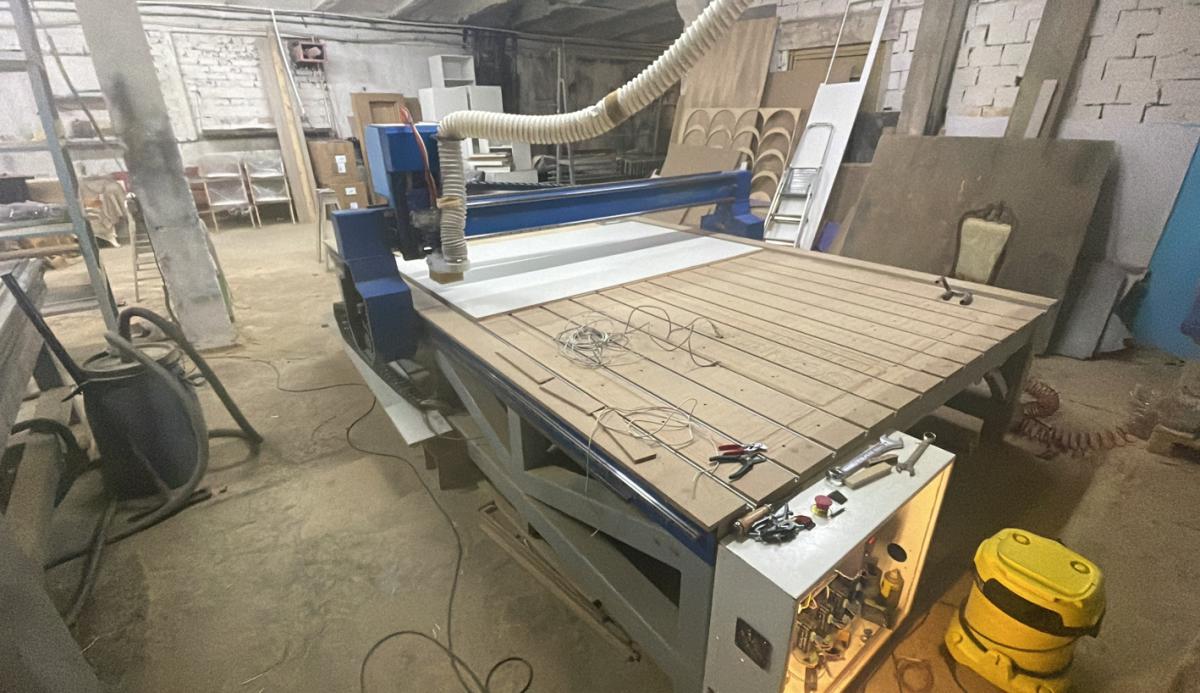

У меня обычный фрезерный станок от https://kbparus.ru/ из Ногинска
плата управления ИНЕКТРА
УП готовлю в ArtCAM 2008

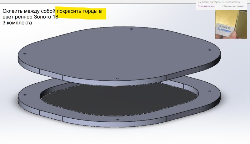

Такая ситуация. Клиент прислал 2 файла DXF с контурами сидушки для стула.
1 контур сидушка без отверстия
2 контур сидушка с отверстием в середине.
Габариты контуров полностью совпадают до 0,001 мм
Накладывал их друг на друга в программе.
Запустил фрезеровку из МДФ. В живую две детали не совпали.
расхождение по оси Х почти на 1,5мм
Создал контур №1 из контура №2 (просто удалил центральный вырез)
Вырезал. детали полностью совпали.
При этом Контур №1 от клиента полностью совпадает с контуром №1(созданным мной)
Может подсказать с чем это может быть связано? Не понимаю причину расхождения.
Да и размер после фрезеровки у вектора из файла №1 клиента не совпадает с вырезанной деталью. А у второго вектора совпадает (следовательно станок не врет)
Файлы прикрепил.

Берете второй контур, копируете его рядом (удалив отверстие) - режете и надеюсь будете радоваться.
А так, вы же не знаете в чем клиент рисовал вектор, от этого и погрешности.
Пробуйте открыть и пересохранить файлы в Inkscape
Судя по скрину, делалось в Компасе. Есть там нюанс при сохранении, сохранил как должно быть при экспорте, пробуйте

если бы инструмент выбрал не правильно, то контур не совпал бы по всем сторонам, а он уменьшился только по Х.

Нет. Обычный 3х осевой. 2 мотора по Y
Тут не важно как он режет. Просто видимо контур с разрывом, для импортируемых ДХФ - это нормально, и Арткам строит траекторию фрезы как ей нравится, снаружи или внутри контура.
Вот тут не понятно. Когда импорт с разрывом, то в арткаме видно начало и конец вектора разными точками. А у меня все импортировалось нормально - вектор сразу оказался замкнутым с одной точкой.
А самое главное, что в программе накладываешь два вектора друг на друга они совпадают до 0,001 по размеру. А когда вырезаешь - ошибка.
