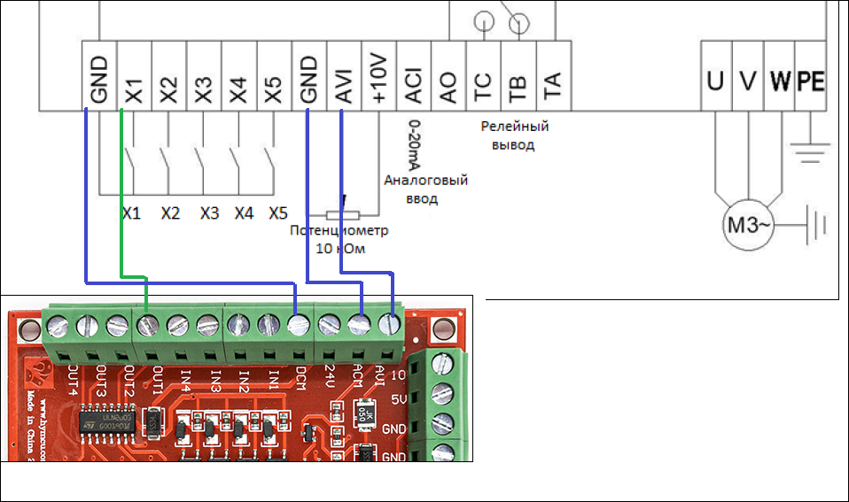

Доброго времени суток... Помогите подружить инвертор Zuked 2.2 с  rnr usb 2.0... Не пойму какой контакт куда подключать надо...

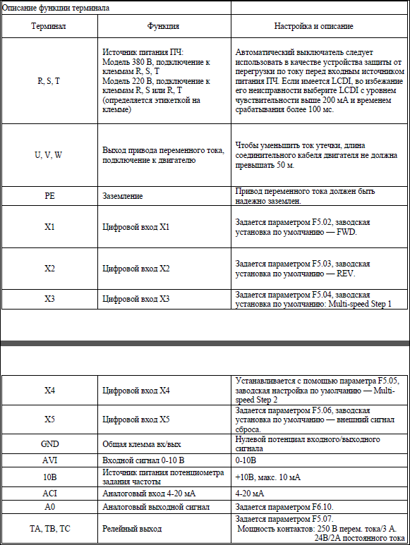

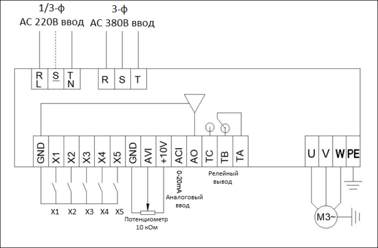

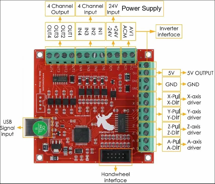

Для этого надо знать, может ли плата формировать напряжение или ей нужен внешний источник напряжения
Как инвертер под это дело настроить надеюсь знаете?
И не плохо бы почитать, для чего нужны эти контакты частотника и платы

Плата питается от 24v, у меня инвертор подключен, настроен  отдельно от платы, но это жуткий гемор подстраивать каждый раз, искал как подключить, но все пишут по разному... нет желания сжечь всё)))) Я примерно имею понимая как подключать, но не уверен...
Вот и  поиграйтесь с мультиметром и оборотами, относительно GND и AV1.
Если напряжение там есть и меняется, то все хорошо -подключайте как на вашем рисунке (ничего не спалите, настроить только не забудьте)
