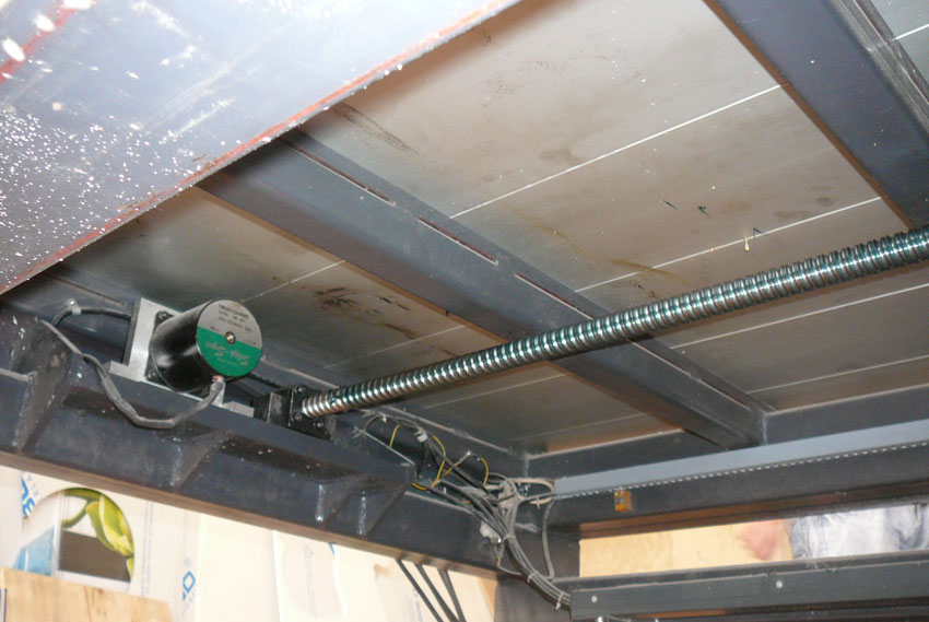

Шкивы с ремнем ставят, когда хотят получить редукцию. А так просто потери мощности на шкивах будут.
Далеко не обязательно: очень часто для уменьшение высоты станка, а это и объема перевозимого груза, по Z двигатель и ШВП соединяют ремнем с одинаковыми шкивами ( вчера с каким-то китайским безродышем из магнитного картона и литых деталей из пивных банок с такой схемой ковырялся, а так на дешевых сериях многих станков такое идет, включая WoodTech), и ремень работает также эффективным демпфером, как и кулачкоая муфта. Также не раз встречал подобное решение соединения ШВП и двигателя по X и Y для уменьшения общего габарита станка, например Creation PCUT CTE1200DSP, выпускавшиеся лет 20 назад, и не только они...
Вот так это выглядело у PCUT CTE1200DSP по Y:
При том на этом древнем станке использовались шаговики с выровненным магнитным полем (круглые магнитопроводы), а не с прямоугольным, что позволяло эффективно использовать для разрешения микрошаговость выше 4...

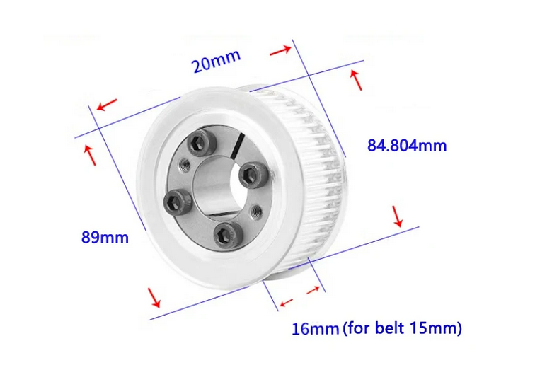

Господа, помогите советом! Хочу переделать свой самодел и немножко уменьшить габариты. Сейчас двигатели стоят соосно швп и соединяются с ними муфтами.
Хочу перенести двигатель за балку портала по Х и за плиту по У. Подскажите, как принято крепить шкив на вал двигателя и швп? Движки с усилием 4.5 н.м
Продаются готовые шкивы с отверстиями под винты, есть под проточку и есть тапербуш.
И еще очень любопытны профиль и ширина ремня. Буду признателен за любую помощь)
Поставил себе такой шкив, без шпонки, на ременный редуктор по оси х
Год работает без замечаний. Покупал на алике.
Сообщение отредактировал Alex2x: 01 Июль 2025 - 00:51
