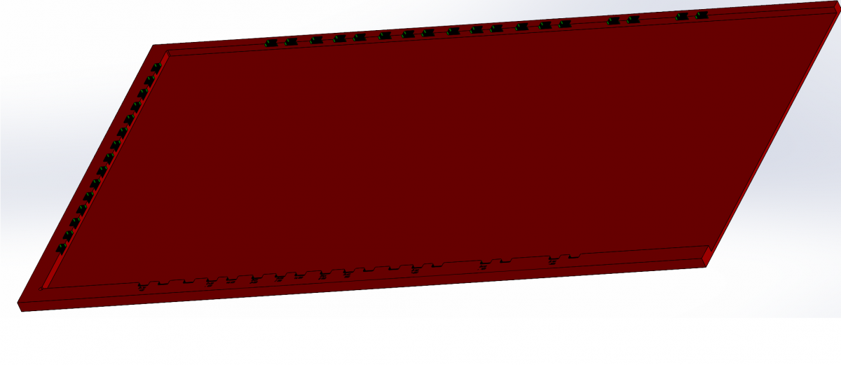

Всем привет. Есть задача отфрезеровать лист 2000х1000 жесткого ПВХ, чтобы сделать из него жертвенный стол. Необходимо выбрать из листа много материала. А именно: планирую в арткаме 2 траектории глубиной по 10 мм, шаг по Z - 5 мм, по XY - 4 мм

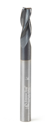

В наличии только 6-мм фреза Amana Tool 51614.
Подскажите, пожалуйста, как правильно рассчитать рабочую подачу, подачу врезания и частоту вращения.
Сам я в этом не волоку, нейронки предлагают скорость подачи в районе 1-3 м/мин обороты 10000-18000 об/мин. Не очень им доверяю, хотелось бы услышать мнение живых людей, работающих в сфере.
Во вложении, скриншоты фрезы и планируемого результата.

Что значит "жёсткого" ? бывает литой пвх (такой толщины не видел даже), бывает вспененный разной плотности.
Для ПВХ надо взять однозаходную фрезу с полированной канавкой.
Например вот такую KL1LX617

А такая фреза подойдет? Та, что вы посоветовали, имеет острую входную часть, а мне нужна ровная поверхность в окончании.
https://plast.ru/cat...87_kg_chyernyy/
Вот такой был приобретен
А вот я не знаю. По картинке не определить.
Уверяю Вас, на скорый взгляд это совершенно одинаковой заточки фрезы.
С плоским торцем вот фреза EL1LX622
Но она будет хуже себя вести на монолитном ПВХ, чем предыдущая.
И готовьтесь, да, при такой выборке центр листа нехило так вверх пучить будет. Миллиметров на 10 легко. Так что клейте лист намертво всей плоскостью.

Извиняюсь, что влез , но даже 30 может поднимать. тут я думаю вариант по 3мм снимать, и крепить конкретно к столу (двух сторонний скотч в помощь).
