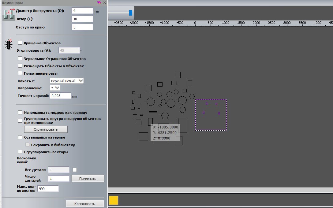

Здравствуйте. Можно ли в artcam скомпоновать вектора при деформированной древесине. Т.е. если взять лист 1000 на 1000 а там к примеру вырезка заводская размером 50 на 50 мм где то (бабочки, яйца). Можно ли скомпоновать так что бы artcam обошёл эти части на фанере при компоновке векторов?

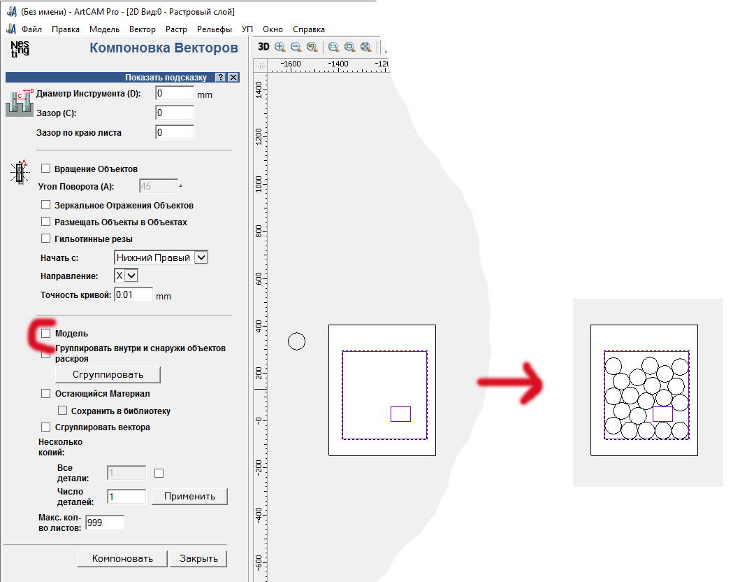

При рисовании Материала, нарисуйте внутри то, что нужно обойти. Потом сгруппируйте эти вектора (вместе с материалом).
Галку Модель убрать, настроить кол-во у деталей. Первым выбрать Материал (сгруппированные вектора), потом с зажатым shift выбрать детали.

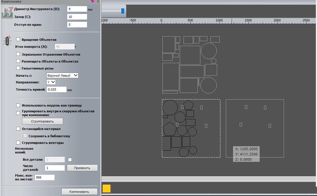

Всё получилось, благодарю. Но вот только если много деталей он их выбрасывает на другие листы хотя на 1 листе есть место куда засунуть ещё. И сверху он их просто разложил и всё. Их можно как то на первый лист что бы по максимум было, а потом уже на другие?
Попробуйте Начать с: нижний левый. И по Х.
Похоже что алгоритм пытается впихнуть что-то большое на очереди, места нет и создает новый лист из-за этого. Может Когда дойдет очередь до мелких, он их обратно на первый закинет?

Если взять деталей поменьше то он их все впихнёт, но если взять хотя бы на одну деталь больше ( когда она уже не влезает в лист ) то он так же скидывает вверх. как на 2 скрине
