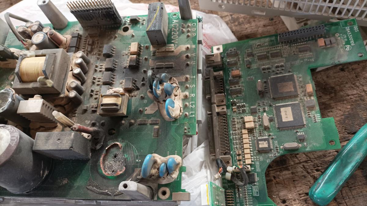

Отправлено 22 Апрель 2025 - 18:17
Труп
#11 OFFLINE   lkbyysq
Отправлено 22 Апрель 2025 - 18:59
Труп
Пожалуй.
Один кондер вскрылся, другой вздулся и вот-вот вскроется.
Значит варистор не сработал.
Значит 380 добрались не только до кондеров,  но и до силового транзистора блока питания, которому тоже может статься кирдык.
Однако.
Вам же нужны хотя бы настройки из него.
А это устроить можно, подав внешнее питание во вторичные цепи, в цепи мозгов.
Но это тоже задачка не тривиальная и на любителя.
И вот на этом мои познания в Синтеках заканчиваются...
