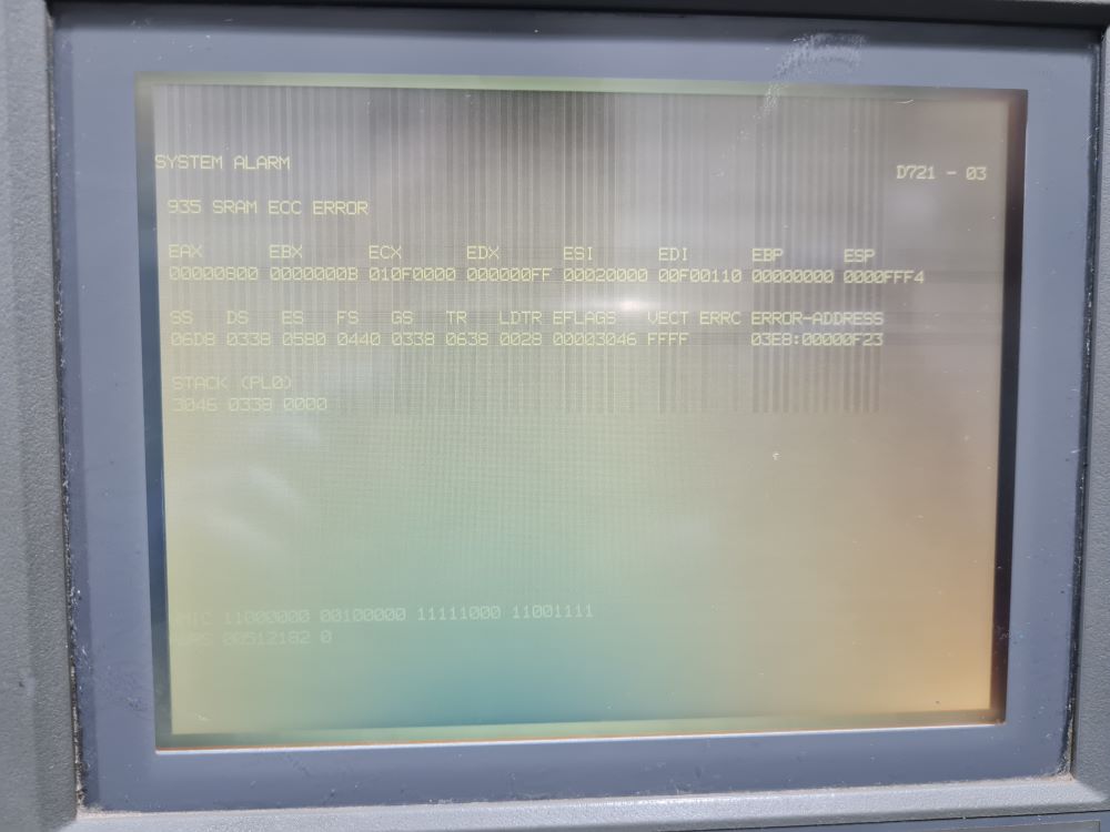

Здравствуйте!

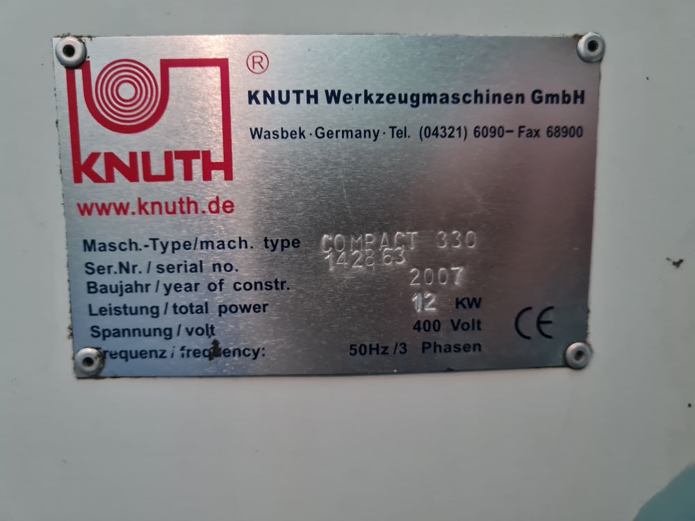

Имеем два одиноковых станка Knuth Compact 330 ,
У обоих стойки FANUC Series 0i-MD.
Один рабочий, а у второго была неисправность, не загорался экран.
Для выявлении неисправности сняли оба блока. Стали переставлять платы с рабочего в нерабочий. Выявили не рабочую плату. Заказал на Али. НО! После обратного монтажа возникла проблема. Ошибка 935 SRAM ECC ERROR.
Похоже когда снимали платы совсем не подумали, что может стереться SRAM.
У меня нет резервной копии данных. Помогите пожалуйста, может у Вас есть Бэкап. Или может сможете скачать с станка.
Что делать не знаю. Стоят 2 станка без SRAM. С одной и той же ошибкой.
