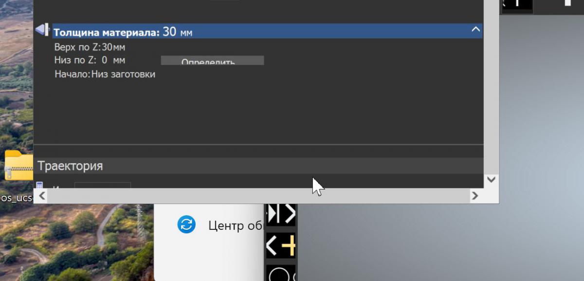

 Друзья, прошу вас помочь, если кто знает в чём дело.  :help:
 Установил Арткам на новый ноутбук (Windows 11) программу Арткам 2018, но она стала очень криво. Все кнопки сместились значительно (на скриншоте видно). Эту сборку Арткама уже устанавливал на другом ноутбуке (Windows 10) и всё прекрасно работало.
 Помогите, пожалуйста. Как это можно исправить? :help:
 Может драйверов или ещё чего-то не хватает? Что для видео карты скачать нужно? Не могу сам сообразить. :cray:
ещё и кнопку внизу не видно "Вычислить сейчас". Кто-то сталкивался с подобным?

Проблема в масштабировании изображения на больших разрешениях. Не прописаны настройки для масштаба 175% установите 150 или 200
Кнопка вычислить сейчас уползает из-за прописанного футера. На примере "Обработки по профилю" необходимо заменить в файле: C:\Program Files\Autodesk\ArtCAM 2018\Html\ArtCAMSideBar\2DProfiling\2DProfiling.htm
в строке
ai.Footer({height:110}); заменить 110 на 170

Немного проще нашёл способ как поправить уползающие кнопки везде, а не только во вкладке обработка по профилю.
в файле
C:\Program Files\Autodesk\ArtCAM 2018\Html\ai.Widgets\ai.js
найти строки
// Set a default for the height if not set
if (args.height == null)
args.height = 120;
и заменить их на
args.height = 170
if (args.height)
args.height = 170
