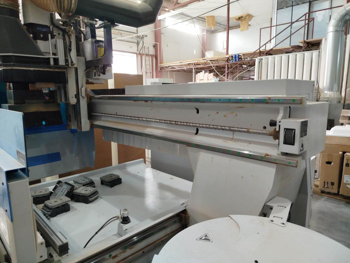

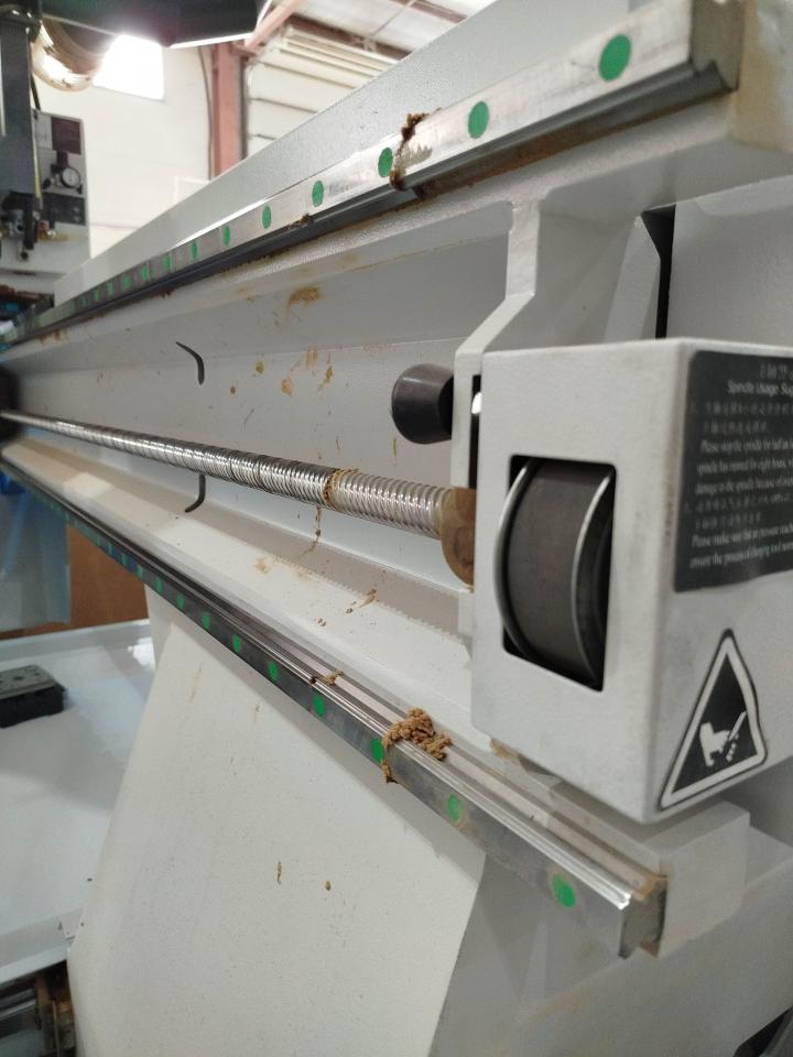

Да я понимаю значение редуктора. Да, 4.5  n/m + редуктор 3/1 так правильнее. Наверное я не правильно выразился.
Но если человек хочет сэкономить, вот пример на видео. Китайцы предлагали ремённый редуктор, но мне показалось слабоват ремень и один пользователь с ютуба жаловался...
Я проработал на чпу без редуктора с двигателями 4.5 и прямозубыми рейками, рык от реек  и двигатели явно по моменту слабоваты. Ну может там можно было напряжение питания поднять, я не поинтересовался блоком питания.
Заметьте, на станке с видео нету, если можно сказать, уравновешивающего механизма, а надо бы. Но станок прекрасно справляется. Меня устраивает. Может потом модернизирую что нибудь...
На счёт ремённого редуктора, чтоб вы не опять не употребили "А вы ныряйте - там неглубоко....  :hi:" Работаю сейчас на консольном станке ЧПУ KDT KN-6410C, там на У ремённая передача на ШВП идёт. Ремень почему то развалился на совершенно новом станке, за 5 месяцев работы, станок очень мощный.

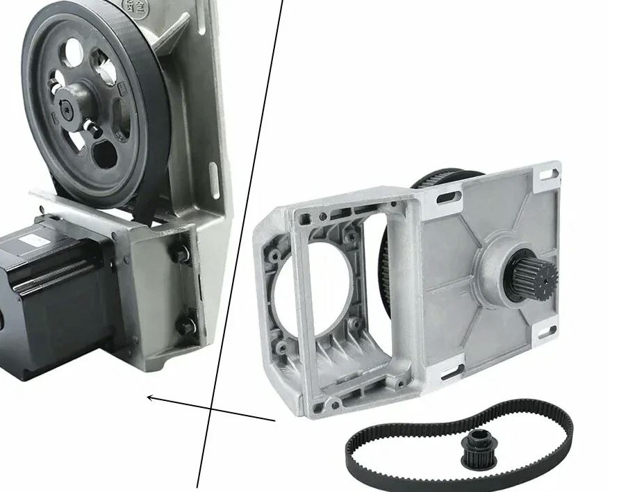

Наладчик от фирмы Лига запускал станок. Ремень шириной миллиметров 35. Да конечно, порыв, скорее недоразумение, но что китайцы мне предлагают вообще чахленький. По параметрам КДТшного привода, могу сфоткать, но с цифрами, не хочу заморачиваться, заменили и заменили. Станок на гарантии.
Станок мощный в каком плане, он носится С бешенной скоростью, скорость холостых перемещений не могу сказать, там настройки запоролены. Но чтоб человека не сбить, световые барьеры установлены и забор, конечно мы обходим их, Но меня раз толкнул, блин как машина на дороге бьёт.
Ну я выбрал для себя без редуктора....  Один к трём, редуктор хотел, но подумал, зверь будет вообще. А плата NCStudio самая первая, там 47 КГц, сильно не разгонишься. Решил так, без редуктора, и по бюджету чтоб далеко не убежать...
Китаец предлагал такой ремённый редуктор, он помнится один к трём. Но ремешок для 8.5 Нм мне показалось детством. Да и китайцу пофиг на меня было, лиш бы только купил...
А двигатели торчали  бы в стороны как.... трендец
Сообщение отредактировал Alllex: 07 Май 2025 - 11:29
#13 OFFLINE   vv92
Отправлено 07 Май 2025 - 11:45
Тут корпус редуктора хлипче ремня будет. "Он сомнителен, я бы ему ему не доверял". А ременный редуктор полезен не только изменением коэффициента передачи, но и как сильфонное соединение.

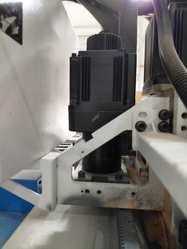

#15 OFFLINE   Dark Knight
  • 1 322 сообщений
Отправлено 07 Май 2025 - 22:47
Да. И похлипче и двигатели в стороны расходятся, вид хреновый.
По любому, планетарный редуктор нужен. Но корпус у него опять же ещё длиннее чем у ремённого. Станок должен быть и практичный и красивый, это моё мнение.
Ну и где торчащие в стороны двигатели?
Если вы с таким редуктором не сталкивались, то лучше молчите в сторонке (это по поводу его хлипкости)
И я посмотрю на вас, когда вы через год будете охать и ахать из за люфтов планетарного редуктора
