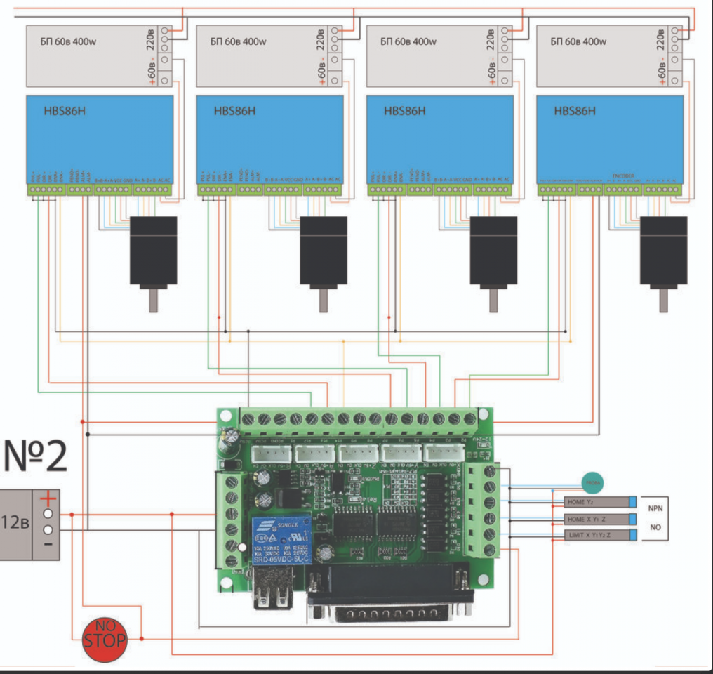

 у  меня такая проблема я подключил ENA - к пин 14 а ENA + к +5 в порту и когда один из драйверов выдает ошибку( у меня 2 драйвера  hbs86h )  станок продалжает работать ка исправить это ?

ENA (+-) - входящий порт драйвера, на его вкл - выкл, ALM (+-) выходящий порт аварии!

Скорее всего надо подключать к длайверу через открытый коллектор.
мне надо подключить ALM ? если да как подключить его ?
есть схема для подключения ?

такая схема нашла присоединил как указано но после ошибки драйвера ничего не присходит
Зачем там ENA + ?  ALM (+-) в параллель от каждого драйвера и на Е-стоп. У меня так работает.
Если у вас постоянно один и тот же вылетает, посмотрите колодки на драйвере (подгорели или нет), обожмите винтовые контакты

у меня станок алмазной проточки дисков(станок посторил сам ) и пару дней назад драйвер у Y а сдохла и диск испорчилась для этого я интересуюсь могу ли я сделать так чтобы избежать от таких проблем
Это возможно сделать.
Подключите так, как подключены ALM на крайнем левом и крайнем правом драйверах (ALM- на GND, ALM+ на P10).
И Мач настройте на ЕСтоп с P10.

Отправлено 26 Февраль 2025 - 18:42
