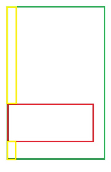

Добрый день!
Лазер XL 2030.
Имеем рабочее поле 2000*3000мм. Первые 300мм по Y режет хорошо, после чего на участке примерно 600мм по Y не дорезает детали(акрил, ПЭТ, фанера). После этого участка продолжает нормально дорезать. Расстояние от материала до линзы такое же как на других участках, т. е. не проседает, не поднимается. Калибровка луча корректная.
Вопрос в чем еще может заключаться причина, плохого качества реза на определенном участке поля ?

Добрый день, проверьте юстировку зеркал в данном месте, чистоту линзы и зеркал. Вероятней всего в этом проблема. Либо теряется луч из за неправильной юстировки, либо грязь на зеркалах - линзе.

Зеркала чистые, линза новая. Луч попадает по центру везде. Первым делом тоже обратили на это внимание, но видимо причина в другом
Для более ясной картины. Зеленым, выделен участок хорошего реза, желтым участок, где с момента установки лазера были проблемы с дорезанием. И красным именно тот участок где с недавних также возникли эти проблемы

сопло открути то на выходе головы излучателя и еще раз проверь в проблемной зоне ,есть предположение что луч стенки касается
