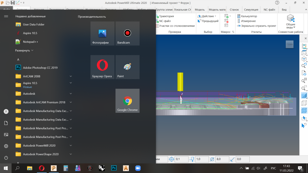

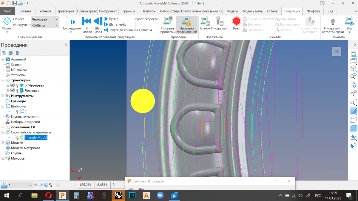

Помогите разобраться с проблемкой.
Хочу создать черновую обработку модели, и почти получилось. Но есть одна проблемка, траектории обработки не опускаются в низ модели.
Тыкаюсь уже три часа не могу разобраться. с чистовой все норм. получилось а черновая не поддается.
Посмотрите, пожалуйста, проект, может, что то не так делаю.
https://transfiles.ru/bilgk
Извините, на фото выскочила окно виндовс, но ситуация все равно ясна.

версия -вылет фрезы из патрона меньше высоты заготовки или граница обработки неверно указана (например  находится в пределах детали).......

Нет, фреза с запасам.
Граница обработки вроде в порядке, сделал с запасам от границ модели.

Все разобрался
На видео видно что я сделал не так.

Уберите вот эту галочку, тогда граница сразу будет Z=0
