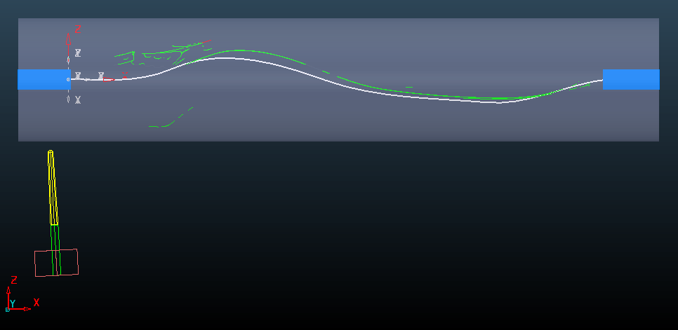

Добрый день, форумчани!

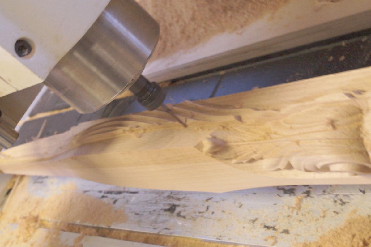

Не давно начал знакомиться с повермиллчикам и столкнулся с проблемкой. При выборе стратегии по кривой, возникаю какие то не понятные скругления, хотя должна быть плоскость.
Провожу симуляцию все выглядит хорошо, но станок выдает другой результат. Подскажите в чем может быть проблема.

Добрый день! Powermill просчитал нормально, проблема не в нем . Если на станке выдает другое , скорее всего дело в постпроцессоре , которым вы выводили управляющую программу .Дополнительно можно проверить УП в программе прорисовки , например в CIMCO Edit. Либо , если есть прорисовка на стойке , то это лучший вариант проверки УП

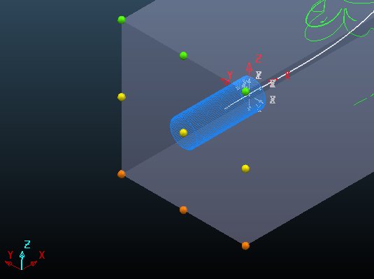

ПМ2020
У Вас Заготовка? выбран Блок а Ускоренные ходы  тип выбран Цилиндр выбирайте тоже Блок.
Перемещения и зазоры : Вдоль>Ось инструмента.
Проверку за резов можно убрать.
Ваш проект на фото, внес правки перечисленные выше.
У вас 4 ось вдоль оси Х или Y ??? это я насчет ПП.

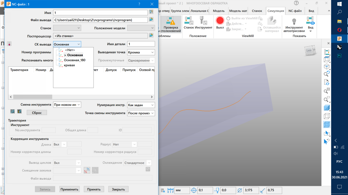

Нужно добавить   ск вывод по оси Y поворот  на -90 градусов по Z   ( создаем ск если нужно выводить по оси Y )
И смотрим личку.

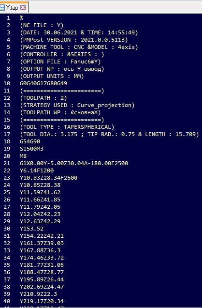

Отправлено 30 Июнь 2021 - 17:19
В стороннем редакторе кода посмотрите визуализацию УП и круг поисков явно сузиться .......ставлю на то , что инструмент  привязан со смещением от оси поворота.......

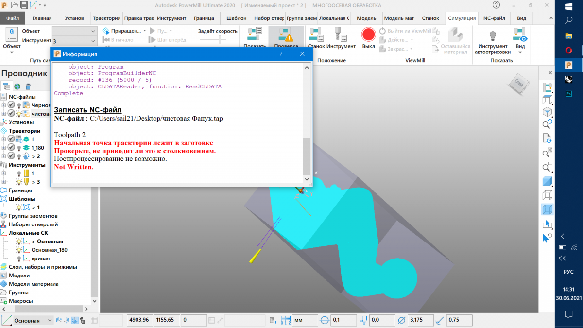

Фануковский ПП выдал ошибку. А второй ПП по Х ошибку при записи не выдает.

Отправлено 30 Июнь 2021 - 18:05
Добавьте то что я писал пост 5.

Отправлено 30 Июнь 2021 - 18:45
Вот такая кракозябра развернулась.
В матче, в окне просмотра модели, модель развернута коректно.
Вот для этого раздела нужно создать СК?
пост #10 на фото видно что я добавил ск ось Y вывод,  при создании ск делаем (поворот по Z на -90 градусов)

Как то проворонил 10 пост. Соррян.
Фанук заработал. УП запустил на станке, по начальным 10-ти проходам трудно что то сказать, но видно сразу что траектории похожи на то, что в симуляции. Через час картинка будет ясна.

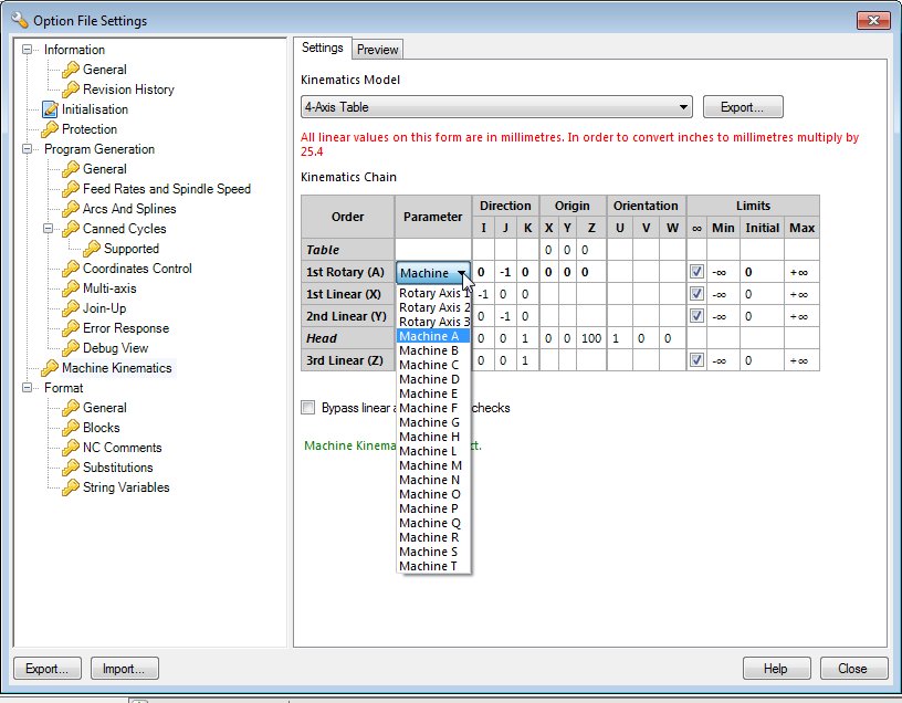

Тут не фото а gif анимация как это работает.

Я смещение не делал, разместил на станке заготовку согласно СК и все нор. я результатом очень доволен.
А вам огромное спасибо, выручили меня не сказанно. Заготовок загубил на этой неделе целую телегу вывез из мастерской, да и сроки уже горят по сдаче заказов. Я раньше такие простые ножки делал сам, в ручную, но уж больно хотелось себя разгрузить и передать эту работу на станок, потому как в месяц приходиться штук по 20-ть делать таких ног.
