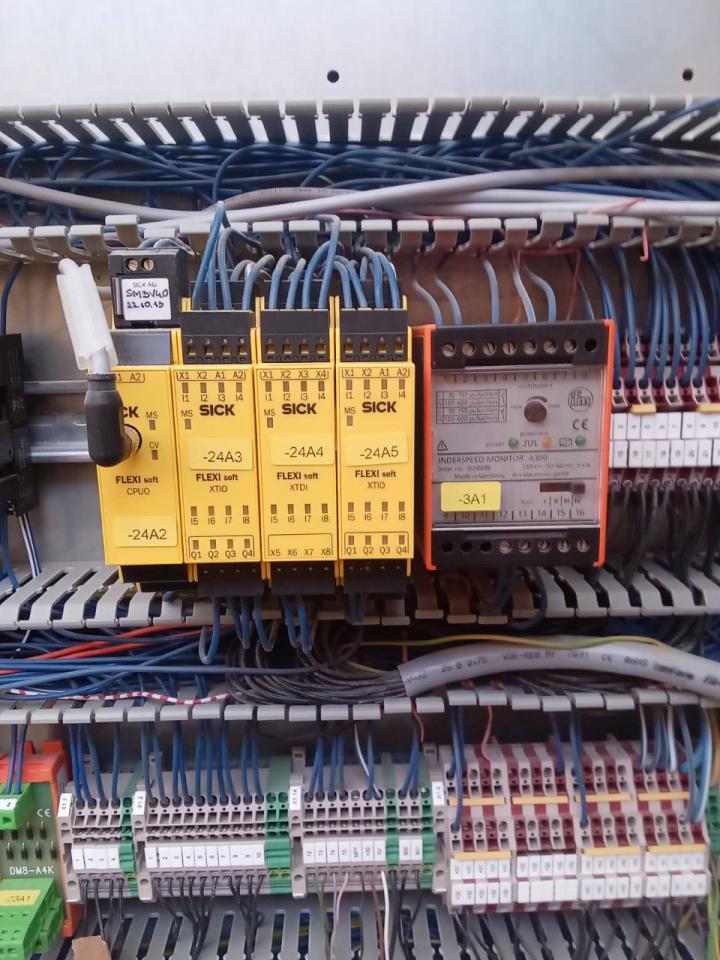

Отправлено 30 Январь 2025 - 14:46
Вот такие звери там стоят. Грешу на Бека. Изучаю документацию.

#12 OFFLINE   niksooon
  • 2 429 сообщений
Отправлено 30 Январь 2025 - 20:47
на первом фото прям коллекция Safety Relay. Смотри в доках как цепи безопасности устроены ,Где Е-стопы , концевики на кожухах ,заградительные барьеры и прочая безопасность может стоять (вплоть до концевика на дверке электрошкафа) еще момент учти - система собрана по взрослому -и реле безопасности контролируют не только цепи  с NC контактами ,но и с NO.......
Вспомнил еще прикол- возможно на 99% что контроль чередования фаз инсталлирован ,тоже может не давать стартовать механизъме......

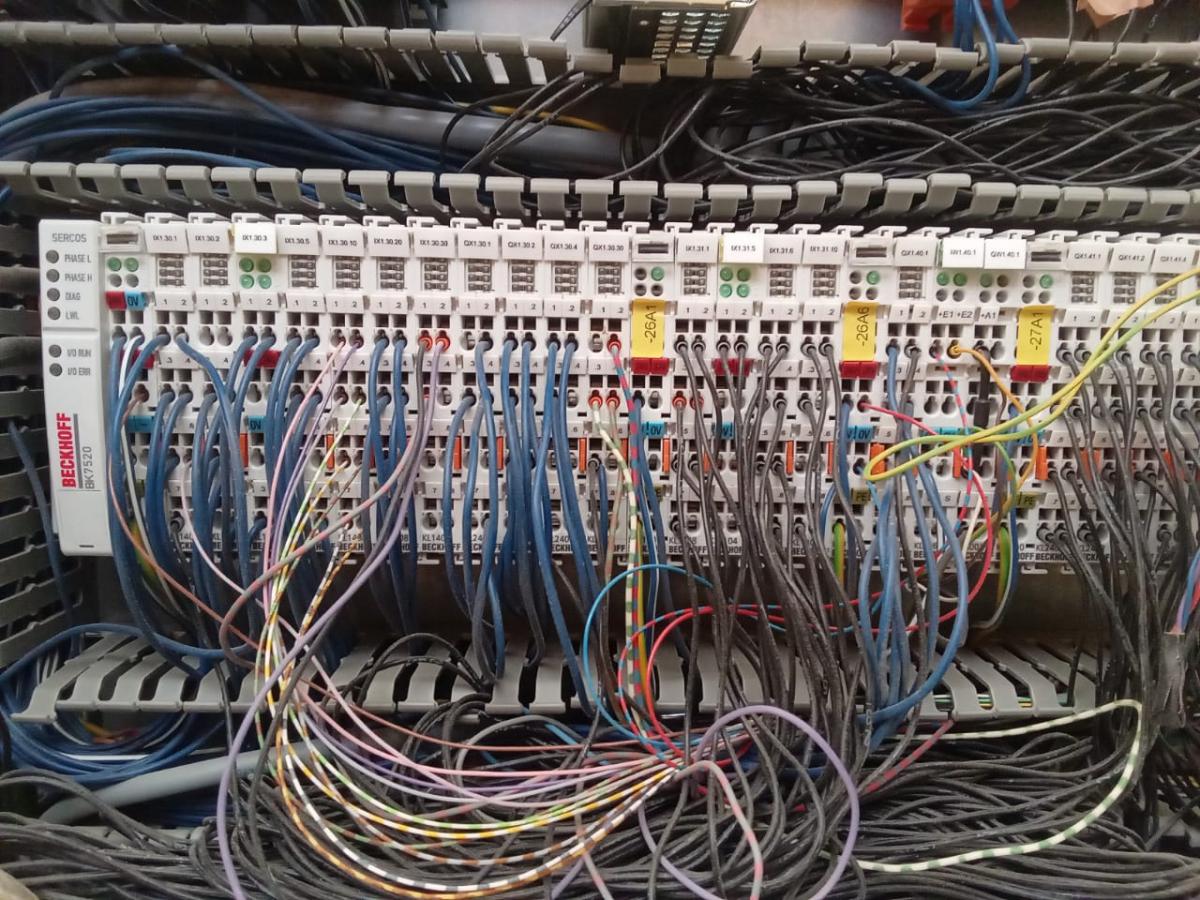

#13 OFFLINE   PatriKKey
PatriKKey
  • 914 сообщений
  • Город:Лабинск, КК
  • Из:Лабинск
Отправлено 30 Январь 2025 - 22:22
Это я все пролез, на блок безопасности не приходит один сигнал, который формирует Бекхофф при выполнении каких то условий. А вот каких??? Надо лезть в TWIN CAT. Навыка такого нет. Читаю доки, там все так ветьевато и многослойно...я после третьего поворота дорогу домой уже не найду))) Да и страшновато на неизведанной территории

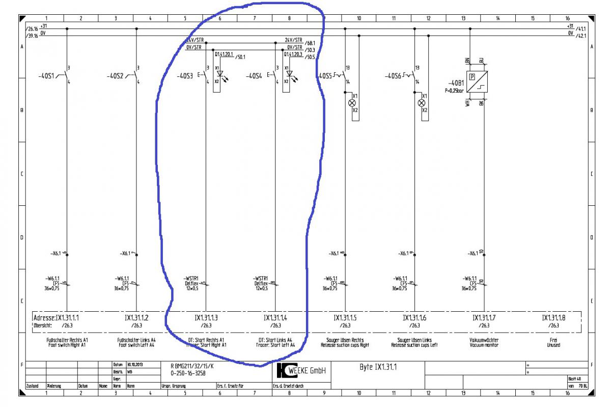

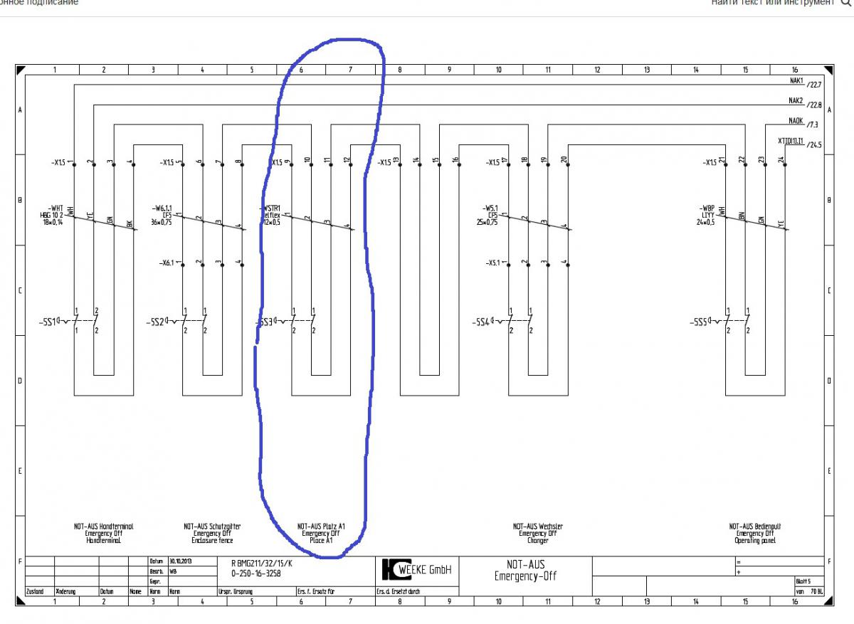

Отправлено 05 Февраль 2025 - 14:35
Эти три кнопки и две лампочки стоят на столбе оператора. Кнопку НЗ E-Stop  прозванивал 1000 раз и на самой кнопке и на разъеме в шкафу. Результат "0".  От отчаяния стал постукивать киянкой по станку. Стукнул по столбу-ошибка ушла. Думаю Контроллер опрашивал не только НЗ кнопки но и НО и лампочки.  Вот и думай, намерено это немцы сделали или нет.

#16 OFFLINE   niksooon
  • 2 429 сообщений
Отправлено 05 Февраль 2025 - 15:41
разумеется намеренно, пример -на линию кнопок Е стоп упала бАальшая железяка и перемкнула все до одной жилы меж собой .Если цепь безопасности собрана только на нс контактах ,механизъм не увидит проблем ,а если есть доп цепь с НО контактами, то железяка скажет Хьюстон у нас  проблемы .
........контроль целостности ламп-это уже вряд-ли. перейди на указанную на схеме страницу  где ее цепь далее продолжается .Вероятнее всего какой либо выход контроллера и без сенсоров тока.......
