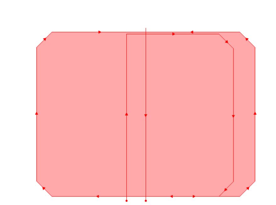

Приветствую!
Возник вопрос по ширине реза
Работаю в 2019
И так, суть в чем, задана ширина реза 3мм
Но для одиночной детали ширина реза не учитывается при раскладке, а для парных деталей закладывается
Это хорошо видно по высоте деталей при раскладке на листе во вложении
Как добиться чтобы программа добавляла ширину реза для всех деталей в том числе и для одиночных

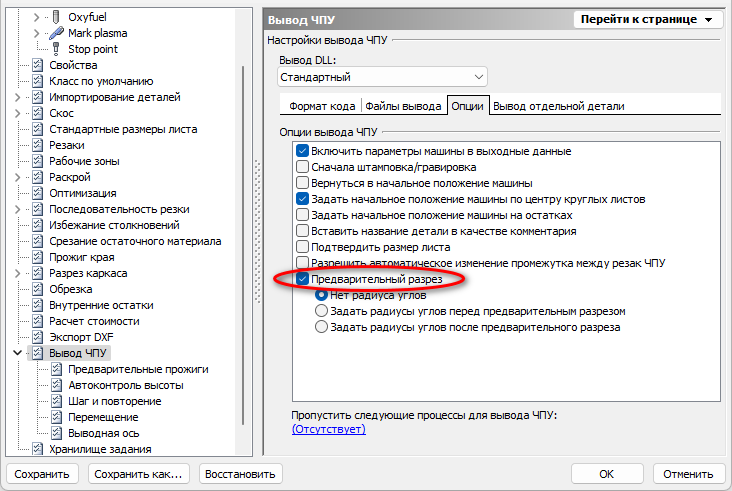

галочка - "Предварительный разрез" в опциях вывода ЧПУ (включает компенсацию ширины реза непосредственно в геометрию детали, без использования команд компенсации ширина реза в коде вывода)

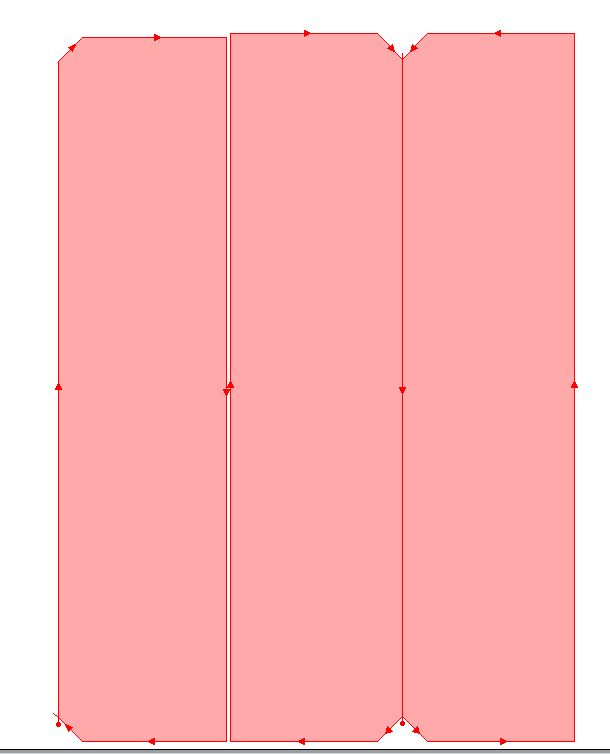

галочка - "Предварительный разрез"  включена
Вот в том то и суть, что компенсация работает только на деталях с общей линией реза
таже самая деталь если она одна то почему то компенсация не срабатывает в геометрии детали

Ну в обычном режиме без включеной галочки «предварительный разрез» компенсация задается в коде программы командой компенсации G29 например, значение компенсации берется из настроек машины или прямое указание ширины резка после команды компенсации, при резке деталей с общей линией реза, команда компенсации не включается в код УП а компенсируется сама непосредственно сама геометрия (добавляется размер) визуально не стоит сравнивать посмотрите размер в самом коде УП

Дело в том что я не использую сгенерированную УП, у меня нет постпроцессора на Комету.
Вместо этого экспортирую раскрой в dxf и далее уже обрабатываю в Старте
А в файле dxf при замерах деталей в автокаде подтверждаются визуальные размеры на раскрое
Я правильно вас понял, что компенсация для деталей закладывается в сгенерированной УП для постпроцессора самой программой Пронест, и других вариантов добиться компенсации раскроя для экспорта в dxf больше не существует?
