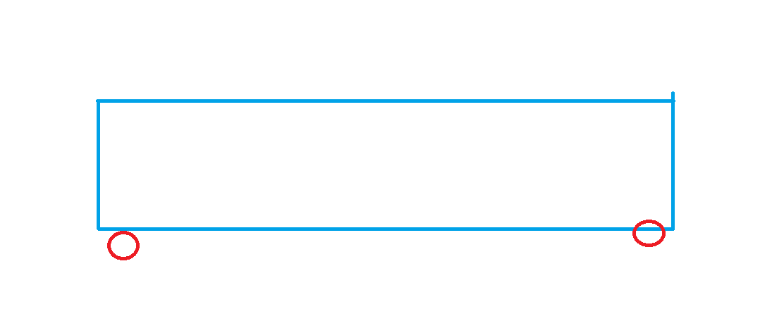

Доброго времени суток. Случилась беда-беда. Станко Бобер витя 26 со стойкой лнс 500i. Станок выполнял программу вырез внутри фигуры(резал он стеклотекстолит) и внутренняя фигура отскочила в фрезу в тот момент когда станок пытался двигаться по Y и получается шпиндель уперся в вырезанную фигуру а фигура уперлась в материал и получается застопорило станок. Ну смотрю, заготовка стоит на месте, не сдвинулась а если и сдвинулась то на очень маленькое расстояние до 1мм. Запускаю программу по новой и смотрю что вырез фигуры идет со сдвигом хотя заготовка и координаты совпадают с прошлыми значениями. Начинаю через стойку двигать портал по оси Y и слышу странные звуки, которых никогда не было. Выключаю станок и пытаюсь подвигать вручную, там где каретка и шерстень с зубьями идет стук и дичайшая вибрация было ощущения что как будто шерстень перескочила один на один зуб.
Решаю проверить таким образом увожу Y максимально близко к торцу столка, Опускаю шпиндель, Увожу по X влево почти до упора, опускаю до торца столка фреза вдоль стола, увожу X вправо до конца и фреза уже не вдоль стола а заходит на стол то есть такое ощущения что портал сместило. Сейчас постараюсь показать на скриншоте.
Синий - стол
Красная - фреза

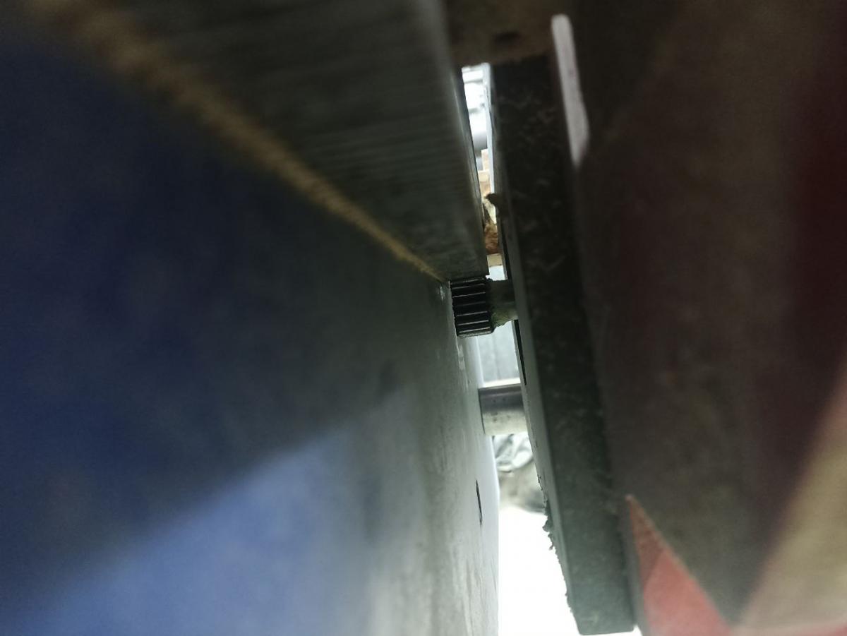

#6 OFFLINE   VladoSS
VladoSS
  • 17 сообщений
Отправлено 04 Декабрь 2024 - 19:31
Еще крепление подшипников линейных подослабьте, выровняйте, ну и протяните.
Таким образом получается
Вот получается шестеренка, будет ли правильно то, если я ее опущу с двух сторон, упру то упора и подниму обратно, будет ли все в порядке?
#7 OFFLINE   vv92
Отправлено 04 Декабрь 2024 - 19:38
Да, отведите шестерню от рейки. Но еще крепление линейных подшипников прослабьте, выровняйте, и все протяните.
Действия производить в таком порядке.

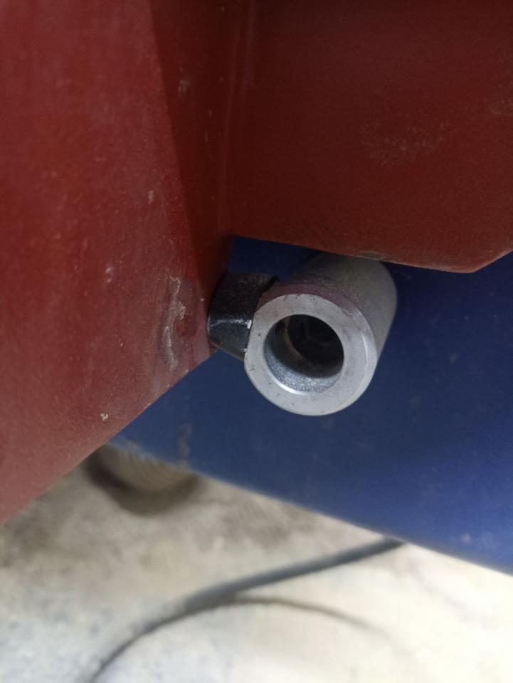

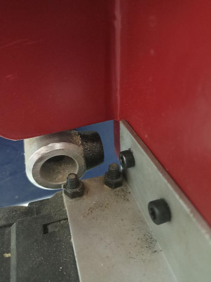

Такс расклад такой, опустил я шестеренки и все ровно идет такой же скос, пригнал портал к торцу стала, такое же расстояние фрезы от торца стола. То есть снятие шестеренки нисколько результатов не показало.
И если посмотреть там где упоры, на портале есть отметены куда он прилетел в эти упоры так вот с одной стороны есть эти отметены а с другой стороны нету.
Станок брался б\у и первым делом что мы сделали это выравнивали столы и при резке не было замечено каких-то отклонений, поэтому тоже отпадает вариант что было так изначально.
Вам диагонали нужно выравнивать,а не шестеренки трогать. Ослабляйте крепление портала к вертикальным стойкам, выравнивайте портал как нужно и затягиваете обратно.
