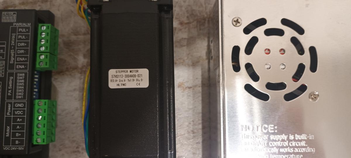

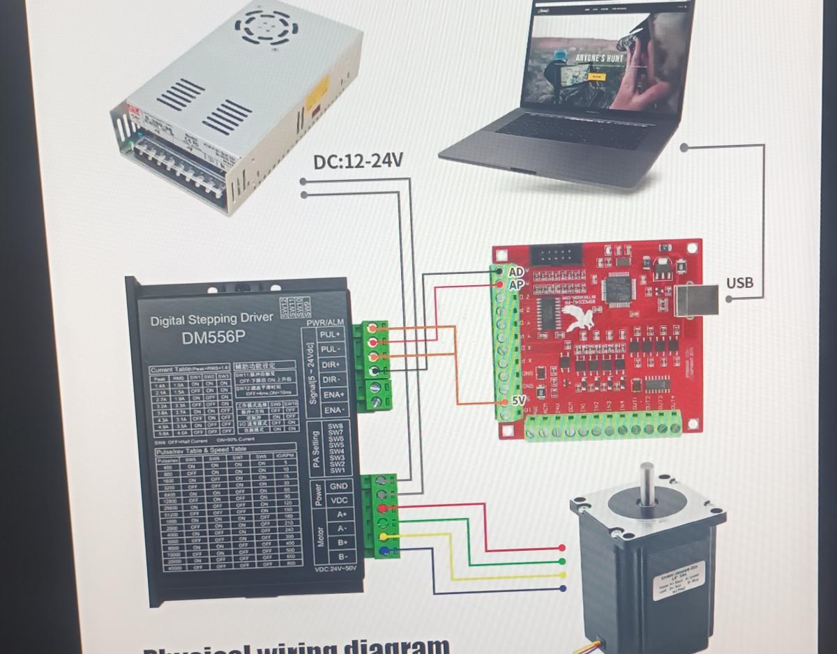

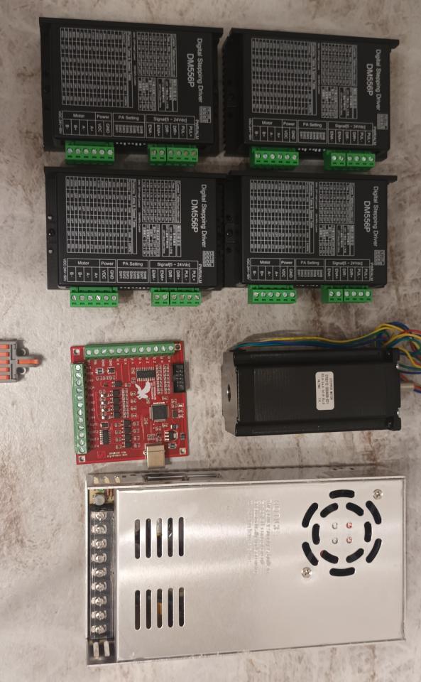

Добрый вечер товарищи! Нужна помощь в подключении! Купил комплект драйверов ,блок питания,шаговики nema 23 и плата ещё какая то)! Прошу сразу прощения,за свои познания в конструировании станка чпу! При помощи этой электроники хотел собрать небольшой фрезерный станок ЧПУ! На данном этапе хочу для начала подключить электронику и всё проверить,загвоздка в схеме подключения! Есть ли где схема подключения данного комплекта? Фото будет прикреплено к теме! На сайте продаж,есть схемка,но я в ней кое чего не понял:
1) Назову плата управления её(красная) на ней гнездо питания одно на 5v! Получается 4 драйвера соединяем в 1 провод и подключаем к этому гнезду?
2)На плате обозначения XP XD,YP YD и так далее,я так понимаю это оси xyz? А,что означает AD AP? Что должно подключаться к данным клемам?

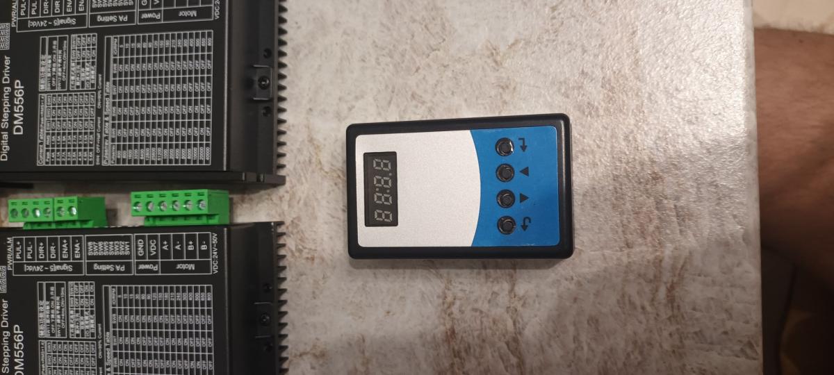

3) Также имеется пульт управления какой то! Он подключается к одному из драйверов? К какому именно и как он управляет всеми двигателями или для чего он нужен?

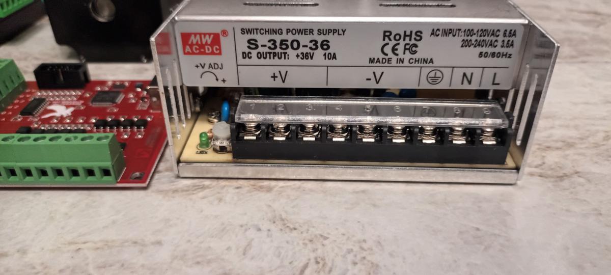

4) Присутствует клема ВАГА 1 вход и 5 выходов! для чего она? Или она и нужна для объединения питания драйверов?
Благодарю за помощь

1 Да
2 Внимательно смотрим схему, AD приходит на -Dir (направление), AP приходит на -Pul (шаг), А - название оси
3 Без понятия как он в этот комплект попал. Возможно сервисный пульт настройки драйверов (не ваших)
4 Да

Добрый день. Получается я буду использовать 4 двигатели и 4 драйвера. Эти 4 драйвера также совместно будут подключены к AD AP????
#4 OFFLINE   lkbyysq
Отправлено 04 Декабрь 2024 - 13:01
Эта картинка только с драйвером оси "А". Если у вас четыре оси "А" - подключайте.
Дальше сами.

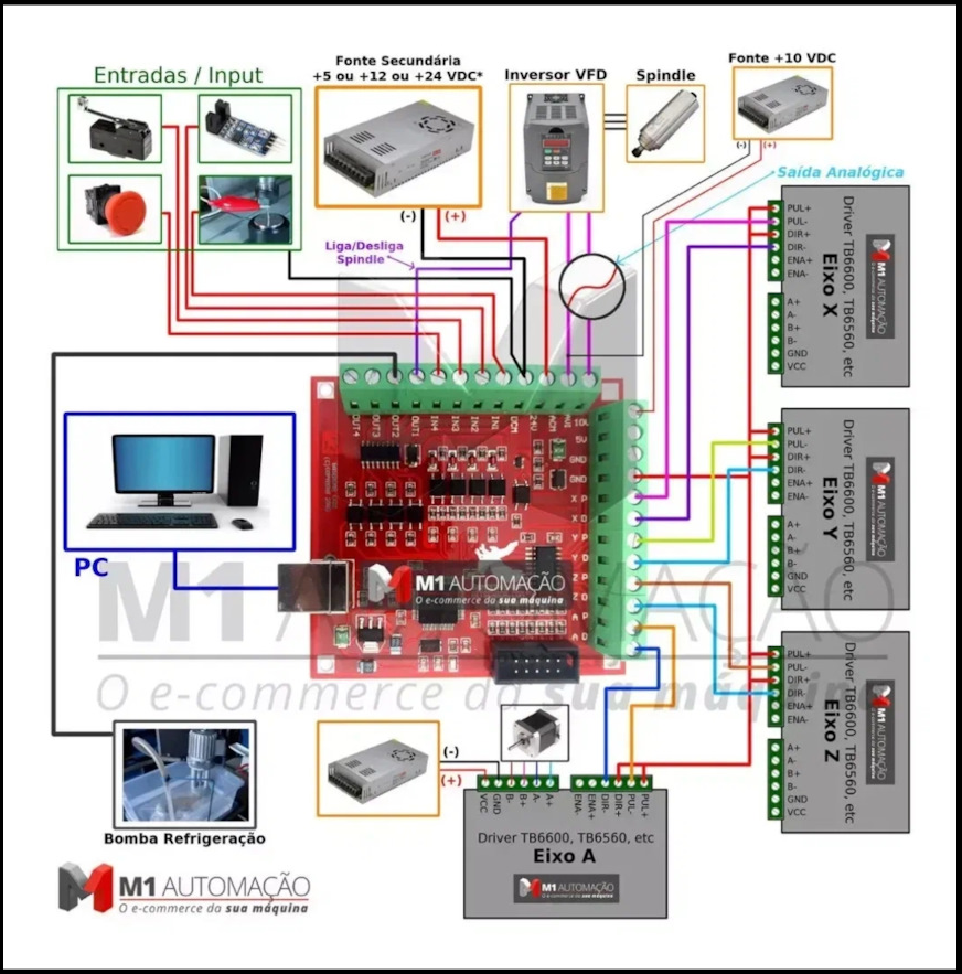

Дальше только разжевать и в рот положить.
Наймите электрика, он вам провода раскидает (если сами не понимаете)
Ссылка, на случай если поиском не умете пользоваться
По фото дальше "жевать" некуда
