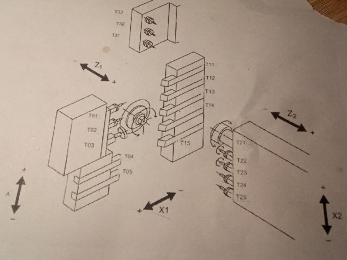

Всем здравствуйте.
Купили станок BS-20(BE-II)  Стойка Fanuc 18iTA
Как на резцах вспомогательного шпинделя задать диаметр, в координатах его данного нахождения?
На данном станке можно установить на SUB (вспомогательный шпиндель) 4 доп. резца.
Вставив расточной нож в нижний резец, проточив деталь, замерил внутренний диаметр.
Ввел данные в геометрию оф сета. И программа вместо того, что бы сказать, тут диаметр такой-то, изменяет машинные значения, смещает резец на это значение, а по оси X2 всегда задает ноль.
Как будто подпрограмма уверена что это именно сверло и не как иначе. Проверял все резцы T22-T25. Значение задаю по оси X2 см. файл Станок.jpg.
Изучал параметры, ни чего не смог найти, может это изменяется где-то в PMC?
Может так и должно быть, изменить резцы в сабе как не сверло, невозможно?
Кто-то знает, сталкивался с таким?
