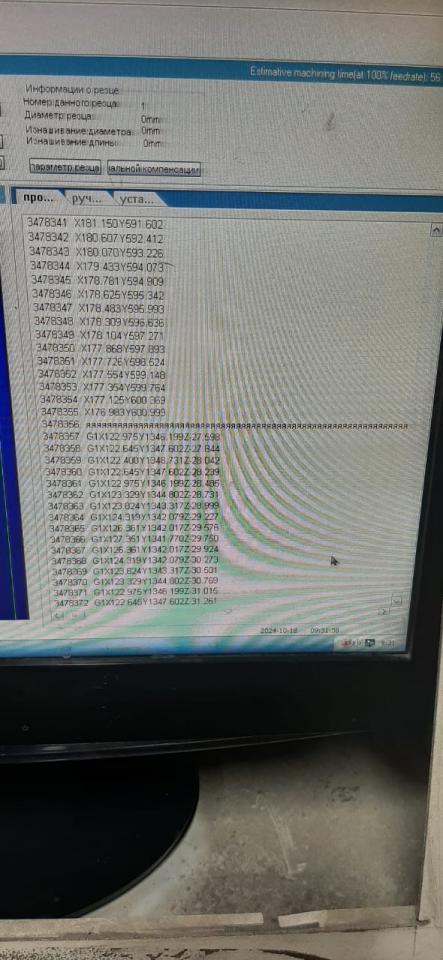

Стас не встречал вот такую хрень в НС студио?.хрень.jpeg Со слов клиента при создании УП из под Арткама артефактной строки с буквами ЯЯЯЯЯЯЯЯЯЯЯЯЯ изначально нет . как только УП с флешки скармливается станочному компу с НС студией вылазит вот такая бяка.......
Нет.
Но я и столько строк никогда не делал.
Там, кстати, не "Я", а "я" - это важно. Это практически "-1" или "конец файла", или "0xFF".
Может быть трабл твёрдого носителя информации.
Двоичным редактором глянуть туда.
Или chkdsk. А может полноценный тест на битые сектора.
А может конечно и с ОЗУ проблема. Ну тест ОЗУ найти и запустить.

#3 OFFLINE   lkbyysq
Отправлено 28 Октябрь 2024 - 02:36
А еще там до "я" никаких G1.
А после "я" в каждой строке G1.
Это чо, арткамовский постпроцессор при одновременном перемещении по трем осям G1 ставит, а по двум не ставит? Чо за дискриминация такая?

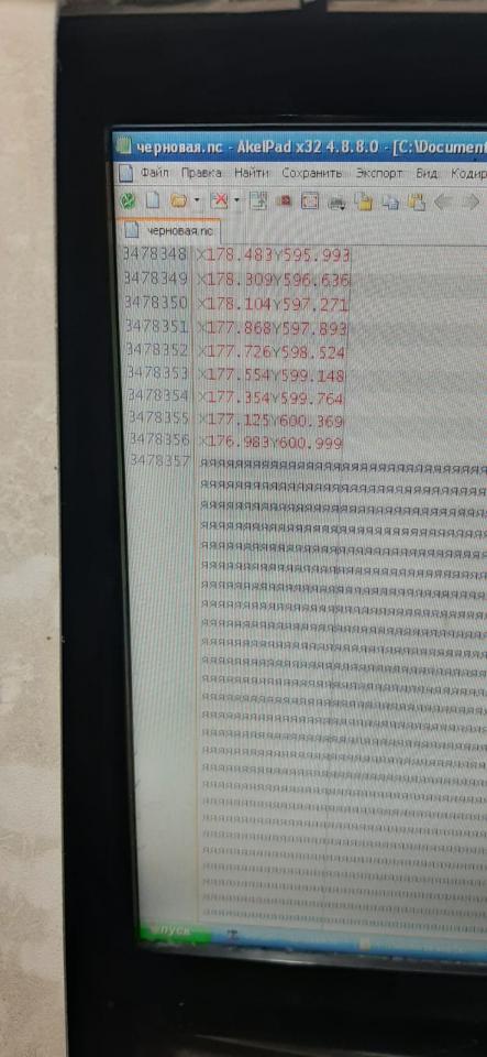

Со слов клиента при создании УП из под Арткама ..
А не из под арткама файлы УП, читает без глюка? А в редакторах(блокноте) как открывается? И главное: а флеху меняли? А с самого станочного ПК файл открывали?

кроме арткама там ничем пользоваться не умеют, проблема возникает на больших по объему файлах
сгенерированная и сохранененная на флешке УП артефактов не имеет , но побывав в станочном компе на ней появляется вот такая ересьхрень2.jpg

Т.е. даже ни разу не открывая файл в НЦ, глючит в любом редакторе ПК?
сгенерированная и сохранененная на флешке УП артефактов не имеет , но побывав в станочном компе на ней появляется вот такая ересьattachicon.gifхрень2.jpg
Ну может станочный комп не умеет работать с флешками. Может с этой флешкой. Может с вообще с большими файлами.
Энцеха просто не при делах.
Скопировать с флешки на диск.
Скопировать с диска на проверенную флешку.
Прочитать флешку на проверенном компе.
Ну и т.п. телодвижения без подозрения на энцеху.
Поговорил с парнями.
Подтверждают проблему с большими файлами на флешках на винде вообще. Именно "яяяяяя..", ну то есть конечно "FFFFFFFF......" Это известный симптом.
"Южный мост не успевает - сильно загружен. По стандарту протокола USB своевременность доставки информации 90%" - это ПО СТАНДАРТУ, читай ПО ГОСТУ!
Лекарство - дважды перечитать например.
Как я и сказал - скачать на жесткий диск. Раз, а потом еще раз поверху.
А лучше - разобраться с тем, что нагромоздили такого на комп, что ему тяжело так.
А может просто жарко?

  • 913 сообщений
Отправлено 29 Октябрь 2024 - 00:18
https://kit-cut.ru/p...c-studio-kitay/
 Тут пишут, максимальный размер файла 700м, может в этом засада?

Отправлено 29 Октябрь 2024 - 10:24
На 8ку я 931 мб(19 млн строк) загрузил. 990 мб уже не получилось .
