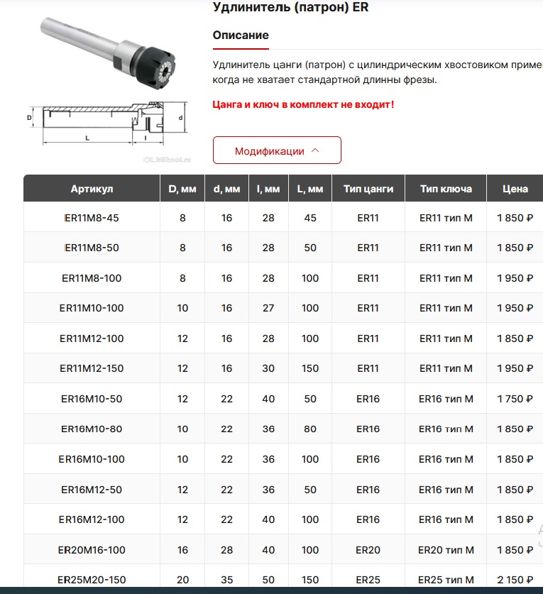

Добрый день, коллеги)
Такой вопрос к знатокам, в брусе сечением 220х220 надо зарезать пазы в пол дерева, соответственно глубина паза 110мм. Гайка на шпинделе 50мм, сейчас пока использую фрезу MS 0310-12 D50, но с такой длиной фрезы получается вставлять фрезу на 15мм и больно страшно это, фреза еле закручена и фрезеровка идет прям по краешку бошки. Как вариант можно использовать какие-то фрезы на 150мм длиной общей, но с таким вылетом ее будет бить и эти фрезы тонкого диаметра и квадратик 220х200 и глубиной 110мм будет резать тыщу лет).
Вообщем вопрос бывают ли фрезы большие фрезы с удлиненным хвостовиком? все обрыскал чето, но толкого найти не могу

Можно воспользоваться Удлинитель цанги (фрезы) ER
#3 OFFLINE   dorrian42
dorrian42
  • Из:URENGOI
Отправлено 24 Октябрь 2024 - 15:34
о и верно, только не совсем понял, цанги у них под 12 хвостовик будут?(на одном сайте в описании стоит что фреза с хвостовиком от 1 до 10мм) и какой тогда хвостовик у самого удлинителя?

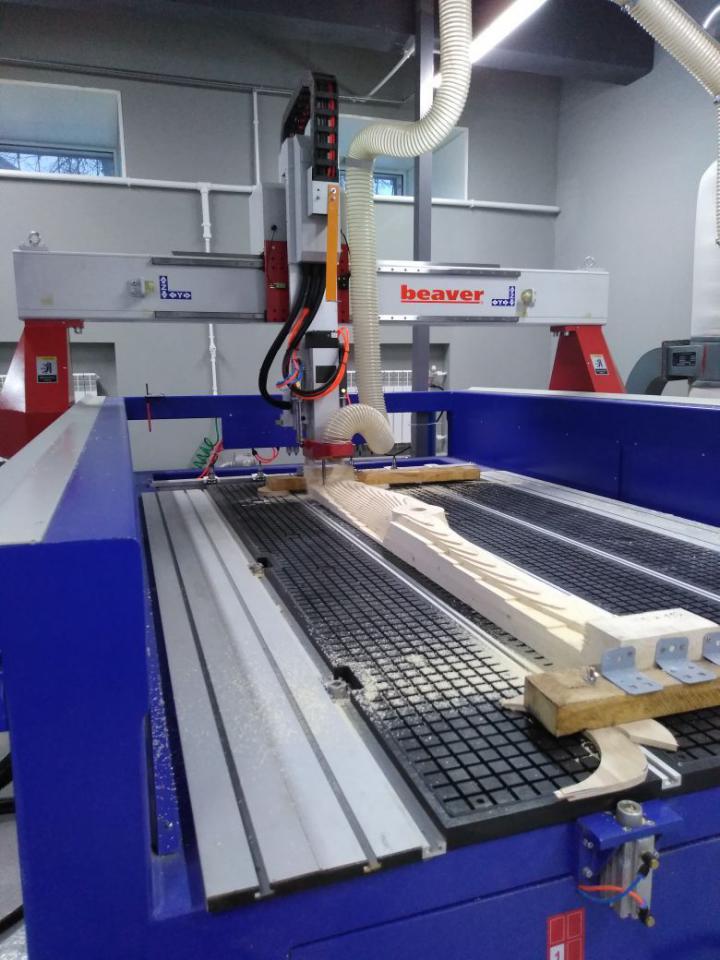

Такие?
Подобными фрезами делали винты для аэросаней(на фото- вылет фрезы-120мм.):
