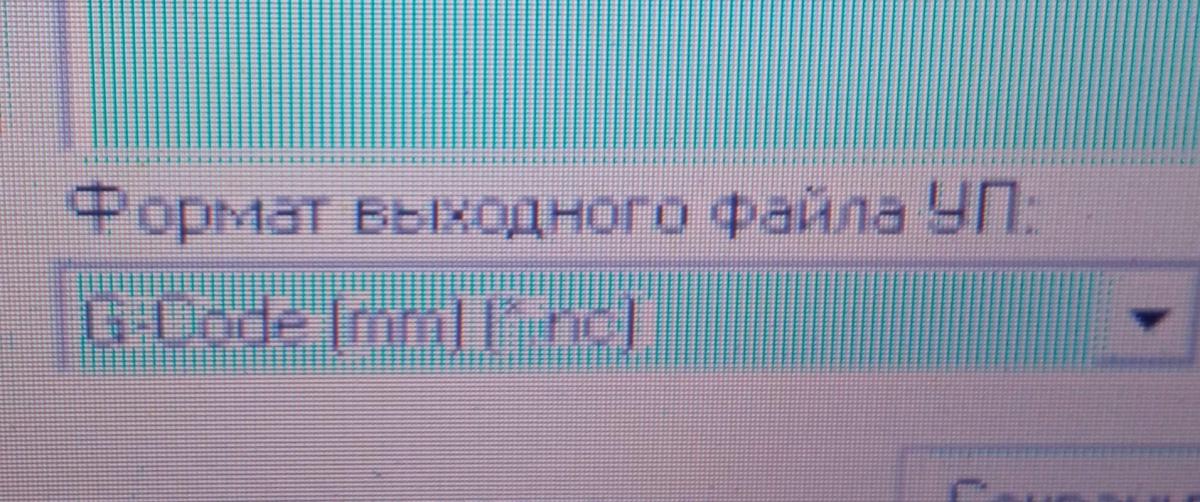

Пульт у меня читает только формат G-code (mm) (*nc), а при сохранении файла УП на флешку, других форматов ничего не видит.
Пытаюсь скачать этот код, он был потерял куда то., если знаете где найти напишите буду признателен.

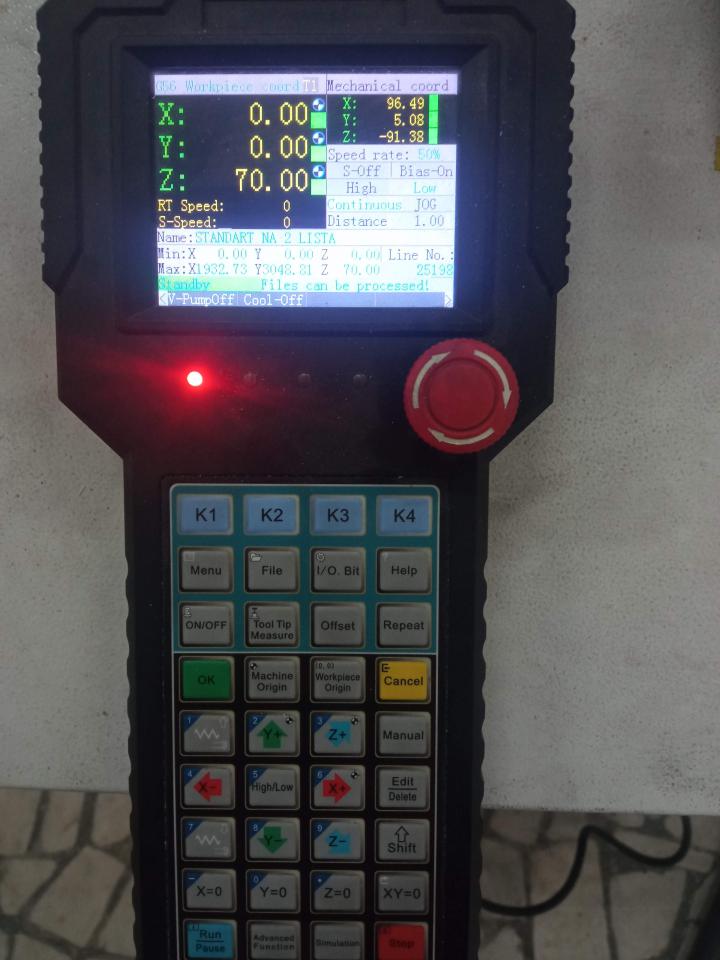

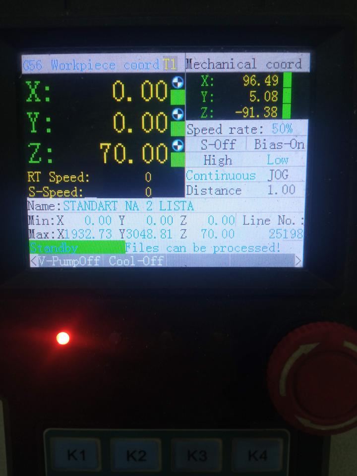

Прикладываю фото пульта

#6 OFFLINE   belorez
Отправлено 05 Сентябрь 2024 - 13:02
Есть ролик про похожий пульт. Там на 56.28 минуте видно, что он точно работает с файлами с расширением .tap
Если третья картинка скрин с вашего пульта, то там видно, что можно выбрать другой формат (зачем зацикливаться на .nc)
#7 OFFLINE   Zloymiha
Zloymiha
  • 18 сообщений
  • Из:РФ
Отправлено 06 Сентябрь 2024 - 17:28
Нет не работает, ни .tap, ни какой другой формат.

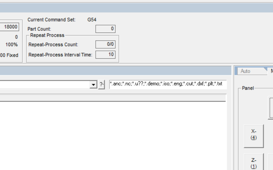

А что, в настройках пультов нет настроек расширений?
Я с таким сталкивался, когда меня попросили на станке с НЦ Студией поработать. И вот там как раз было: ставлю флешку со своими УПэшками, открывается пустое окно. Но! внизу есть панель со текстом что то типа all files. Нажимаешь и видишь все файлы. А станок хавает всё! И nc, и cnc, и tap, и даже txt
И можно дописать расширения в окне Manager. (версия НЦ8). К сожалению в НЦ10 не смог найти эту возможность. То есть она на мой взгляд немного усеченная в том же Menager.
