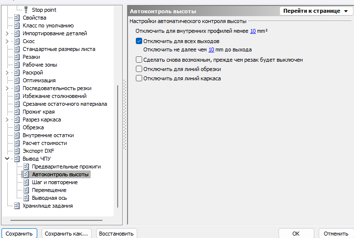

Здравствуйте, подскажите пожалуйста, как настроить плазму с пронест на борту чтобы в начале каждого реза (отверстие, прямая) контроль высоты включался автоматически, сразу или через 5 мм, а в конце реза отключался скажем за 10мм. Проблемма в том, что при резке отверстия  если проворонишь окончание реза и не отключишь контроль в ручную, резак проваливается вслед за выпавшим металлом.

Спасибо, завтра на работе попробую. А как сделать чтобы автоматом включался?

Попробовал, поставил галку, ввел временной интервал, не помогло. Станок как не выключал контроль высоты так и не выключает. Плазмотрон проваливается в вырезанные отверстия, проблемма актуальна.

Значит в вашем пост процессоре это не прописано, не понимает настройку, хотя скорее всего может в пп то и есть а ваш станок не понимает команду отключения контроля высоты, вы знаете какая команда в УП отвечает за отключение/включение контроля высоты? Если знаете и выводится другая команда, найдите её в пп и замените на нужную.
Посмотрите в программе до и после включения опции отключения высоты, появилась как-либо команда в конце контура?
