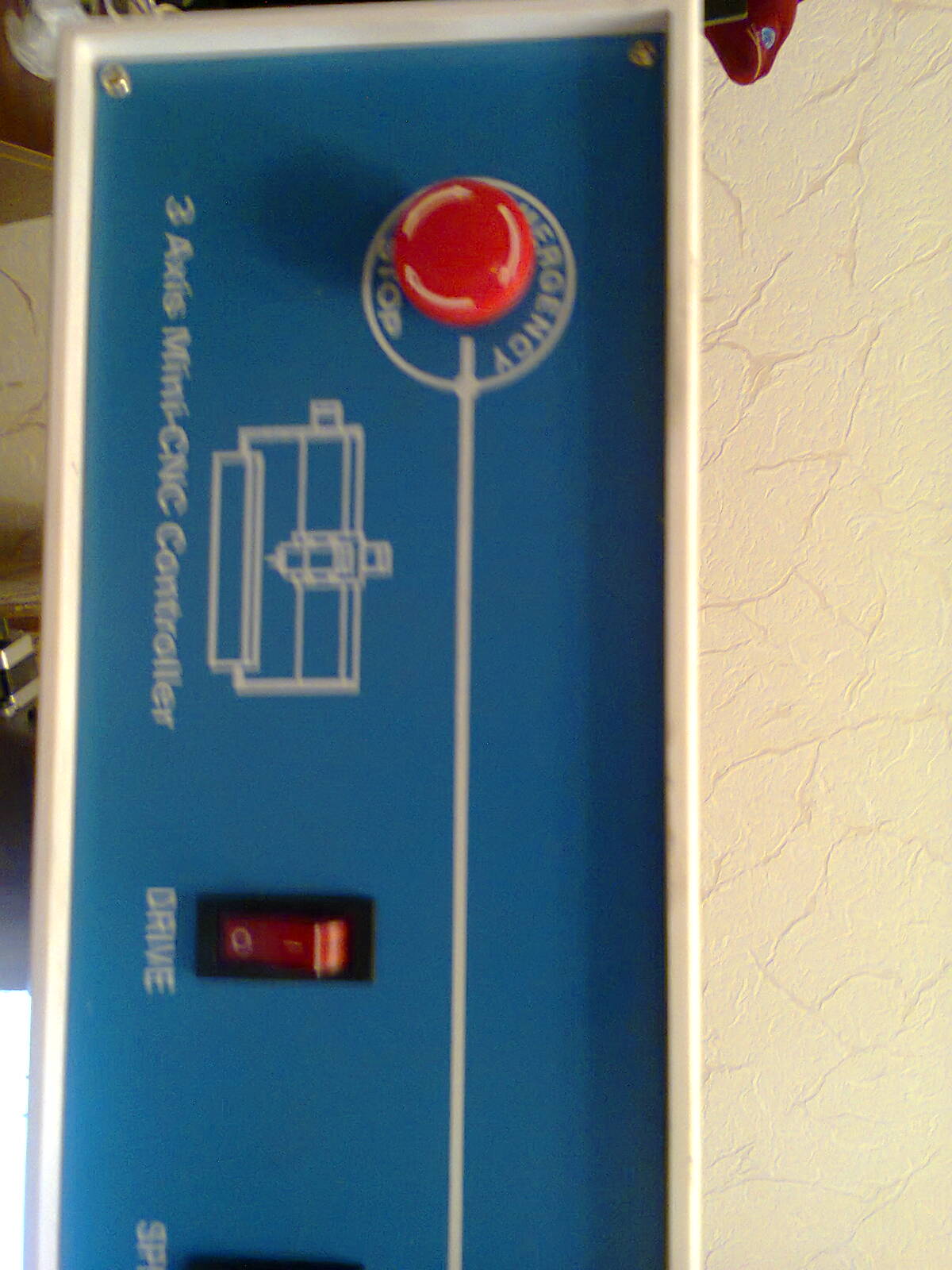

Добрый день форумчане! Собственно, нужна помощь ) Достался станочек,хочу освоить.. Опыта работы с такими вещами раньше не было, поэтому сразу не пинайте ) Интересует вообщем то все, с чего начать, какой программой пользоваться лучше новичку, проще освоить..и т.д. Друг занимается стеклом, поэтому железного друга планируется настроить для резки худ.стекла ) Сразу вопрос: на компе нет LTP порта, возможна ли работа станка с шнурком-переходником каким нибудь, или поискать пк с портом? Жду советов, я думаю с вашими советами мы заставим его работать как надо) Вот собственно фото маленького друга )

как новичок-новичку-лпт порт лучше родной с материнкой(если в маче работать планируете)если порт навесной его можно настроить из линокса-но линокс это ооочень сложно.поетому ищите мать с портом и32 битную систему.всевозможные переходники -головная боль с которой лучше не связываться..
rus спасибо за отклик )) хоть кто то оказался неравнодушен )) Нашел у приятеля комп с LTP, на днях заберу.. Эта проблемма решена, вопрос следовательно следующий, какой прогой проще будет начать познавать сие ремесло ) И какие начальные настройки необходимо произвести, (задание размеров стола, нулевая точка и т.д) и как собственно это сделать.. Выручайте гуру ЧПУ ))
