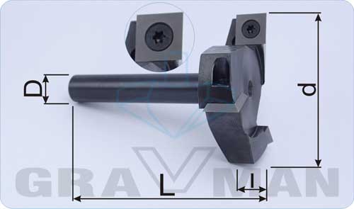

Здравствуйте. Калибрую жертвенный стол мдф, минус 2 мм. Скорости всегда рассчитываю по формулам Gravman. А для этой фрезы http://www.gravman.ru/tools_6_11_4.htm непонятно какие режимы ставить.
Подача на зуб неизвестна, в таблице до 16 диаметра
Скорость резания тоже непонятна. Вместо заявленных 200-450 ставил аж 2000 что бы побыстрее как то было. В итоге кромки ножей подгорели и поскалывались.
Подскажите, какой режим использовать для данный трёхзаходной фрезы диаметром 60мм?

Для МДФ я ставлю 10000об/мин и подачу 12-15 м/мин
Спасибо большое. Самое то.

 Линейная скорость (v) = Угловая скорость (ω) * Радиус вращения ®
Пошел учиться, угловая скорость в рад/сек. , а не в об/мин
В калькуляторе: При V=10000 об/мин и D=0.06 м, линейная скорость= 31.4 м/сек.
Pi*D*V/60= 3.14*0.06*10000/60=31.4

Формула показывает исключительно  скорость движения  самой дальней от центра части режущей крамки и не более.
Табличные значения Гравмана носят рекомендательный характер. На них надо спрераться. У той же МДФ есть две -три плотности, которые могут влиять на значения, а так же индивидуальная в каждом случае глубина реза.

При одном и том же съеме на зуб увеличение количества зубьев позволяет поднять рабочую подачу кратно количеству зубов

Если отталкиваться от подачи на зуб и постоянной скорости вращения, то именно кратно количеству зубов повышаем рабочую подачу. Иначе изменится съем на зуб.
