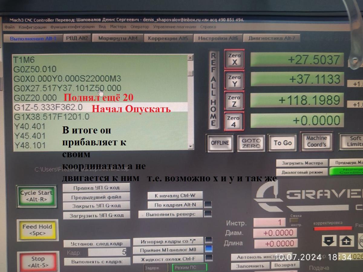

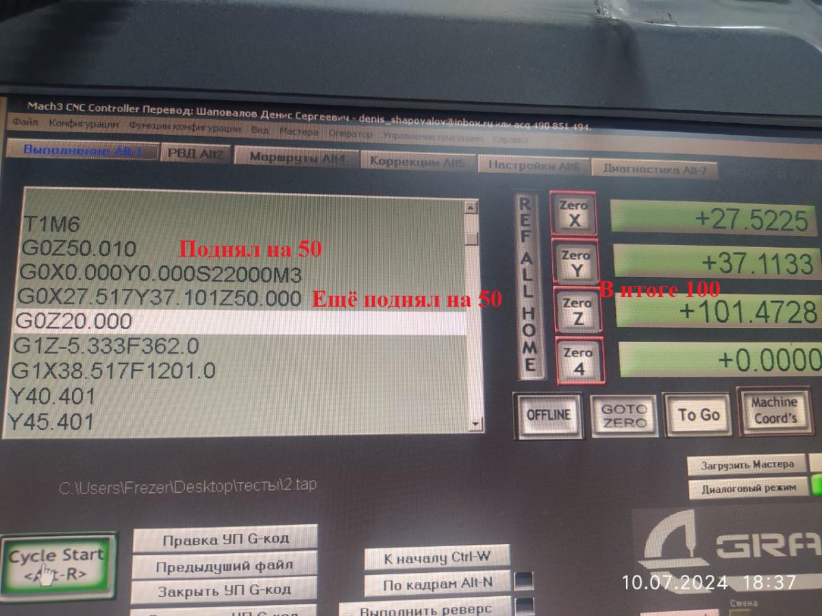

В Мач3. после корректировки по y. Видимо чтото ещё нажал. Но теперь когда gкод получает комманду вверх, то поднимается на нужную высоту, и при следующем изменении высоты опять поднимается вверх, хотя должен опуститься, т.е. если по коду вначале g0 z40, он корректно поднимает, а дальше если g0z20, то поднимает ещё на 20. а не перемещается к 20.

G91 в "шапке " УП пропишите ибо весьма вероятно ранее была включена относительная система координат
Просмотрел почти все свои Постпроцессоры и только в ПП для мача
$LET Z_HORIZONTAL_SAFE = 50
O1
   G91 G28 Y0 Z0
 Во всех остальных G90.

ошибка в мой предыдущий пост вкралась -конечно-же G90 (абсолютная система координат)нужно включить ,а на будущее в шапке постпроцессора прописать эту команду.........
ПП для мача я делал на заказ. И почему-то надо было именно с G91. Во всех остальных постпроцессорах по умолчанию G90.

G91 G28 Y0 Z0
возврат в исходное положение осей Z Y.... и в данном применении команда G28 работает в относительной системе координат, далее по коду как правило ужеG90 включают

Благодартсвую 90 помог. Его оказывается нужно после каждой корр.шага включать, либо перезапускать полностью и всё отлично.
