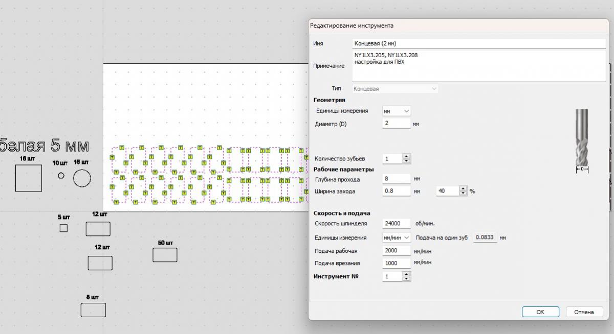

Добрый день подскажите пожалуйста фрезу или режимы работы , Режу пвх пену 8 мм стопкой по 3 шт (фрезы ств 3.175 ) 4 ММ  дувухзаходная , разбивает пазы  в пазах шершавые края (вибрация). Не могу подобрать фрезу или оптимальные режимы работы , в перспективе резать по 4 листа . При порезке по 2 листа  и не очень длинной фрезой все идеально - рез за 1 раз. рез на фото при фрезе двухзаходкая 3.175 длина режущей 42
DJTOL N2LX3.42 (N2LX3.42)
DJTOL A2LX4.42 (A2LX4.42)
Использовал эти две фрезы

Фреза с длинным вылетом бьет и вибрирует

DJTOL N2LX3.42 (N2LX3.42) DJTOL A2LX4.42 (A2LX4.42) Использовал эти две фрезы
Не жадничайте.
Стандартная длина рабочей части фрезы - ТРИ диаметра.
Лучшая фреза для вспененного ПВХ - однозаходная.
Обороты должны быть относительно низкими, такими, чтобы фреза не орала, будто режет не она, а её.
Для толщины 24мм, да за один раз - брать фрезу 8х24мм.
для толщины 32мм, да за один раз - брать фрезу 12х36мм, ну разве что в виде исключения 10х35.
Станок должен выдерживать работу фрезами такого диаметра.
Все остальные выдумки - от лукавого (от нищеты и экономии).
А двухзаходные не дают такой чистый рез из-за того, что только на однозаходных может получиться правильно лезвие  для мягких материалов.
Кроме того у более-заходных много мяса в теле фрезы и мало места для стружки, особенно при полном погружении..
размер деталей чуть меньше сигаретной пачки, на вакуумном столе отлично режет. края ровные, нигде ничего не плавит и не налипает.  детали болше 0,25м.кв на 6м/мин без мостиков отлично режется.
при резке стопкой верхние листы поднимает фрезой и появляются рваные края и криво вырезаные буквы.
для любого пластика 2х-заходные фрезы источник проблем и развлечений с наждачкой, чтобы получить приемлемый результат.
попробуйте однозаходки со стружкой вниз, чтобы прижать лист и подачу 0,05-0,08 на зуб.

Вам Станислав все правильно описал. Вы хотите тройкой идеально резать пеноПВХ толщиной 24, а в перспективе 32мм толщиной? Окститесь. Это у вас не получится. Нет такой волшебной фрезы с волшебной заточкой из волшебного сплава на супер секретных настройках оборотов и подачи. НЕТ!!!
Увеличиваем толщину материала - увеличиваем диаметр фрезы!
По материалам. Есть материалы, которые не увеличиваются в объеме стружки (условно) - это те же металлы, хотя там свои приколы с формами стружки от вида металла: сливная, суставчатая, скалывания, отрыва, надлома, не суть. Главное, что она не сильно увеличивается в объеме от исходного материала. Вспененный ПВХ - совсем другое дело. А при плохой выштыбовке (удалении из зоны резания) она будет плавиться, перегревать зону реза, приплавляться к краям обработанного материала. Частично вам в этом деле может помочь СОЖ, которой, как я понимаю у вас нет. Тут вам Станислав больше подскажет что по ПВХ лучше: вода, спирт, мыло или еще что  (масло и масляный туман даже я отметаю ))) )
