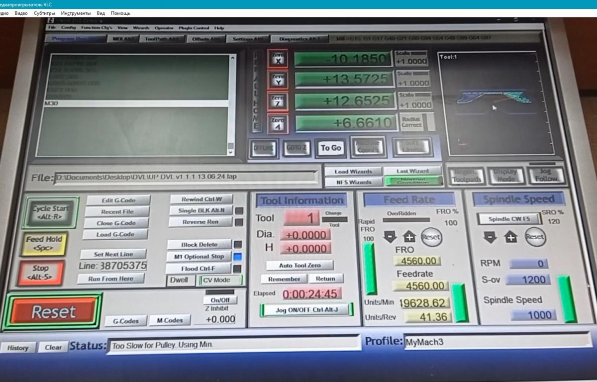

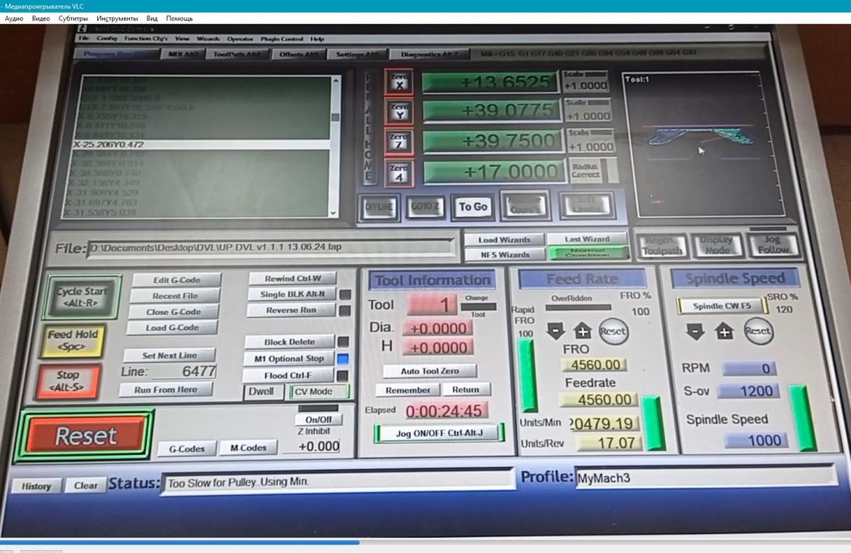

Добрый день. Работаю в Mach3 недавно. И возникла  проблема следующего характера. Запускаешь УП (управляющую программу) начинается ее выполнение и в какой - то момент происходит сбой, а именно к координатам прибавляются значения. И данная проблема возникает независимо какую УП загружать. На фото можно это заметить. При медленном просмотре видео было замечено что УП идет в конец, а потом обратно в то место где произошел сбой, но уже с увеличенными координатами. Прошу помочь в решение данной проблемы.

Отключите питание станка и запустите мач - пусть отработает УП вхолостую.
Ну и расскажите - есть сбой или нет.

Сделал два прогнал с отключённым питанием станка сбоев не было. Затем сделал два прогона с включенным питанием станком , но с отключённым шпинделем, тоже не было сбоев. Сейчас планирую переделать систему управления и питания шпинделем. Как будет результат отпишусь.

Шумы (наводки) от шпинделя

Добрый день. Вынес систему управления шпинделем в другой корпус и сбои ушли. Благодарю за помощь.
