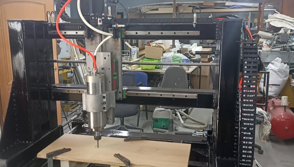

Добрый день, форумчане!
Прошу сильно не пинать, если разгадка в простом, но "перекурив" множество форумов, ответа пока так и не нашел.
Вводные - Станок сварной самодельный. Очень жесткий. Люфтов нет от слова совсем.
Шпиндель классика китайского жара - 1,5 с охлаждением.
Драйвера, каретки, ШВП и все прочее тоже с простора КНР.
Софт - Арткам 2018, MACH3, постпроцессор Mach3_4(мм)(TAP)
Суть проблемы:
Все настроено на мой взгляд отлично и в механике и в MACH3,  но закралась одна проблема, а именно:
Создаю в Арткаме окружность - 12мм
Когда режу ее по внутрянке (2D выборка), то результат отличный! Погрешность в сотку.
Но когда тот же вектор режу по наружке (по Т профилю), идет занижение размера и деталь выходит не 12 мм, а 11.5мм
Фреза не меняется при этом - и составляет 6мм
Материал алюминий, но это не только на нем происходит.
Точность 0,025
Подача 6мм\с
Заход по Z - 2мм\с
Никаких наклонных врезаний нет.
В общем на механику абсолютно не грешу. Уверен, что вопрос в разности параметров резания - 2D выборка и по Т профилю.
Очень надеюсь на вашу помощь. Если нужны еще вводные, предоставлю.
Спасибо.
Решил приложить сами коды.
На отверстие (внутрянка) и на шток (внешка).

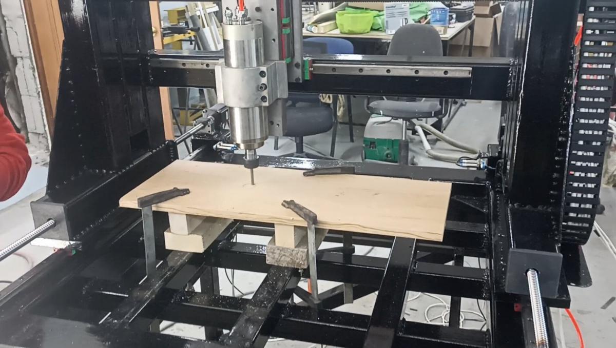

Фото станка.
#3 OFFLINE   Kuzmichinishe
Kuzmichinishe
  • 5 сообщений
Отправлено 13 Июнь 2024 - 19:12
В настоящий момент хороших фото нет. Вот пара кадров из видео и само видео https://disk.yandex..../XEicQKGfvbONjg

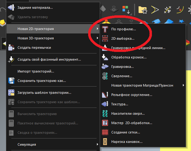

#8 OFFLINE   Dark Knight
  • 1 316 сообщений
Отправлено 13 Июнь 2024 - 23:36
 Т-выборка
Вы определитесь, что делаете, нет там такого.

Коллеги по цеху, всем добрый день!
Победил я таки эту проблему!
После долгих мучений и исследований в области программ по генерации G-code, мною было выяснено и успешно протестировано неоднократно.
Нигде не мог найти нужной информации, перекопал весь станок на люфты, mach3 на предмет погрешностей и все такое и стал в итоге копать в сторону постпроцессоров G-code.
И так: ранее я использовал для отверстий постпроцессор Mach3_4(мм)(TAP) а сейчас стал применять Mach3_4_Arcs(мм)(TAP)
Дале я подредактировал постпроцессор под себя - изменил количество знаков после запятой до трех.
И самое главное установил при обработке точность с 0,025 до 0,001.
И УРА! Все работает точно. Проблема была в постпроцессоре Mach3_4(мм)(TAP)- он делал вместо отверстия многогранник.
А еще +погрешность в Арткаме вызывала уменьшение диаметра аж на две десятки на отверстиях.
Теперь использую для отверстий только постпроцессор круговой интерполяции Mach3_4_Arcs(мм)(TAP).
Итак еще раз резюмирую, кому тоже хочется точности при выборке на отверстиях:
1. Использовать постпроцессор именно с ARCS - круговая интерполяция.
2. Изменить в нём параметры - количество знаков после запятой ставим 3.
3. И в Арткаме устанавливаем точность обработки при выборке или обрезке по профилю - не 0,025, а именно 0,001
Всем спасибо за внимание, тему можно закрывать!
