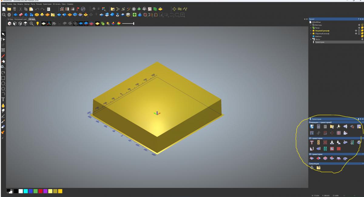

Добрый день, может кто поможет, а то уже намучилась. Нужно создать УП для создания усеченной пирамиды по верхней части 400х400 мм с расширением вниз на 1 градус по высоте 86 мм. 3d модель нарисовала, все получилось. А вот как создать траекторию фрезерования фрезой 12 мм, с шагом по оси z - 2 мм, не могу сделать, получается параллелепипед, а не пирамида. Не получается сделать уклон.

Огромное спасибо, но я наверно неверно сформулировала свою проблему. Создание УП это как конечная точка решения всей задачи. А у меня не получается сделать в ArtCam именно траекторию для правильной обработки. Какую не выберу - все не то, все параллелепипед, а не пирамида. И если завтра изменяться размеры, я же не могу Вас дергать - переделайте мне УП. Я хочу сама уметь правильно делать УП. А так еще раз - спасибо за помощь)

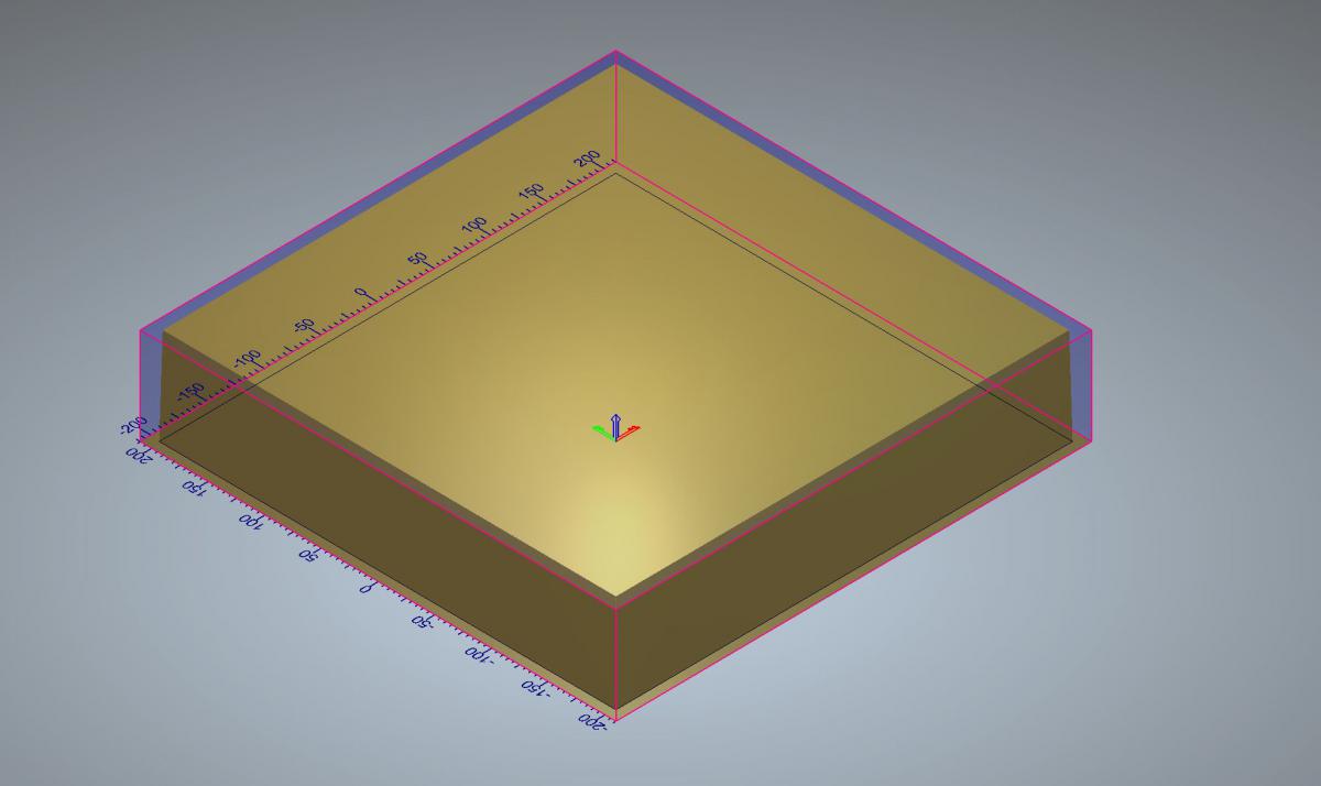

Точно не получается. На реальных размерах должно получаться верх 400х400, низ 403х403. А получается и верх и низ 403х403. Фреза 12 мм потому что иногда надо сделать пирамиду высотой 120-130 мм, да и есть такая в наличие)) Она сферическая. Наклон нужен гладкий. Идеально смещение по z - 1 мм, но уж больно долго получается. Поэтому шаг 2 мм это компромисс между качеством и временем. Не хватает знаний для правильного выбора траектории обработки
Модель пирамиды может перевернута?)
От выбора траектории движения фрезы конечная форма изделия не зависит.
Не пойму, если честно. Обычная 3д, траектория "растр" - всё должно нормально отработать.
Что-либо в "зоне выбранных векторов" намудрили? )

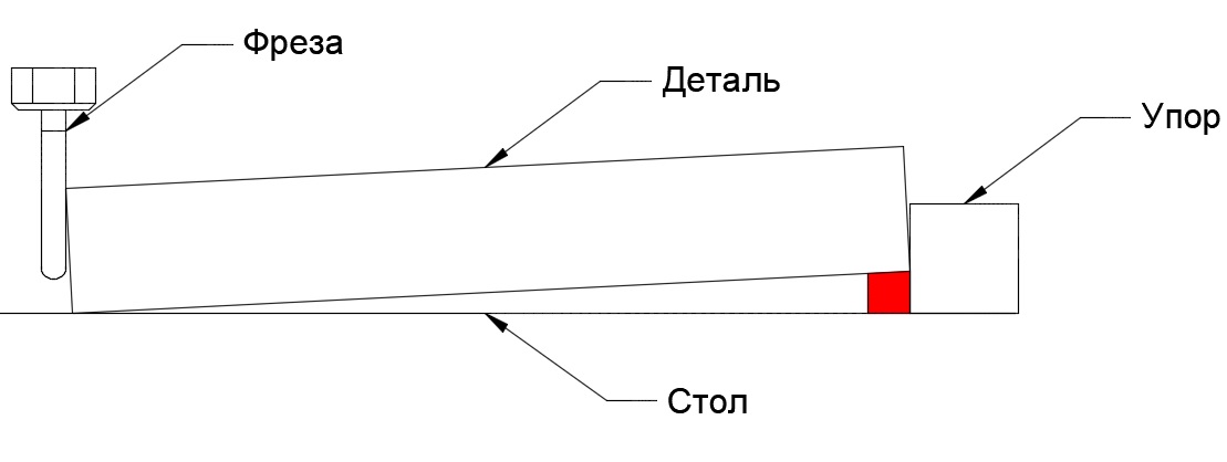

С таким упором лучше на форматном пилить. )

А если пильный диск на 1гр (на нужный угол)  наклонить тогда ващще денег не за что брать буит,....3Д стратегии -вот путь к финансовому успеху,главное клиенту по ушам проехать как это архисложно и трудозатратно :crazy:

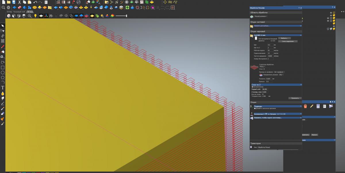

выбор "траектория обработки рельефа" все выбрано по дефолту
по одной оси движение прямолинейное, а по перпендикулярной оси зигзагом
Можно не растр, а смещение попробовать. Зигзага не будет.
