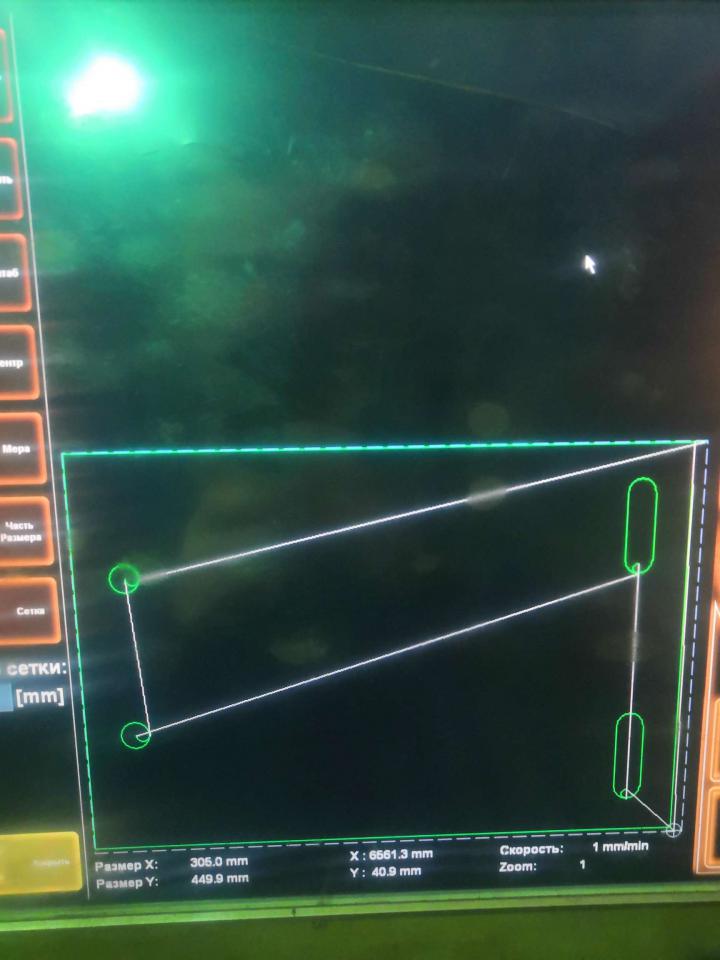

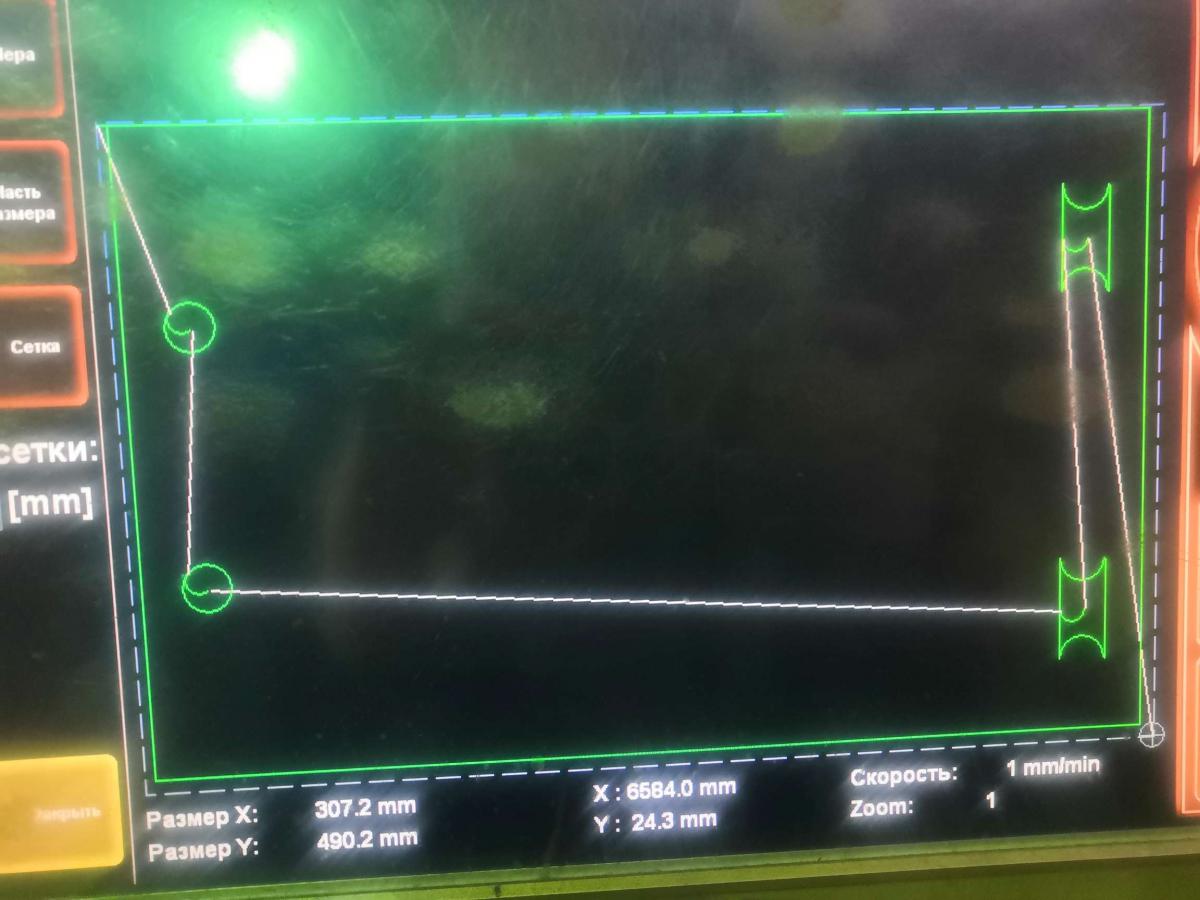

Выворачиваются радиусы в ProNest
Сообщений в теме: 6
#1 OFFLINE   Sergey74
Sergey74
Отправлено 13 Май 2024 - 11:50
Помогите пожалуйста
Пользуемся ProNest 2019 для создания раскроя на плазморез Pierce rur 3000.
В программе всё отображается корректно, имитация резки тоже отображается как надо, но при загрузке детали на станок, появляются проблемы со скруглениями и эллипсами, их как будто выворачивает наизнанку.
С углами и кругами проблем нет.
Как то лечится это вообще?
Прикрепил 2 фото с пронеста и с другой программы в которой всё правильно выглядит

#2 OFFLINE   lkbyysq
Отправлено 13 Май 2024 - 11:56
Смотрите, как прописаны команды в УП в G-кодах. Анализируйте.

#5 OFFLINE   альфа стиль
альфа стиль
  • 905 сообщений
Отправлено 13 Май 2024 - 14:40
Может постпроцессор Ш-cоd-ит.

#6 OFFLINE   Sergey74
Sergey74
Отправлено 13 Май 2024 - 14:49
Может постпроцессор Шкодит?
Возможно конечно.
Хотелось бы понять в какую сторону смотреть вообще и насколько сложноисправимо это, мало ли вдруг в самом пронесте какая то настройка мудит
#7 OFFLINE   альфа стиль
альфа стиль
  • 905 сообщений
Отправлено 13 Май 2024 - 15:15
Просто сравните УП этих программ. Одинаковыми они быть не должны. Разница в кодах и есть путь.
На мой взгляд это очевидно.
