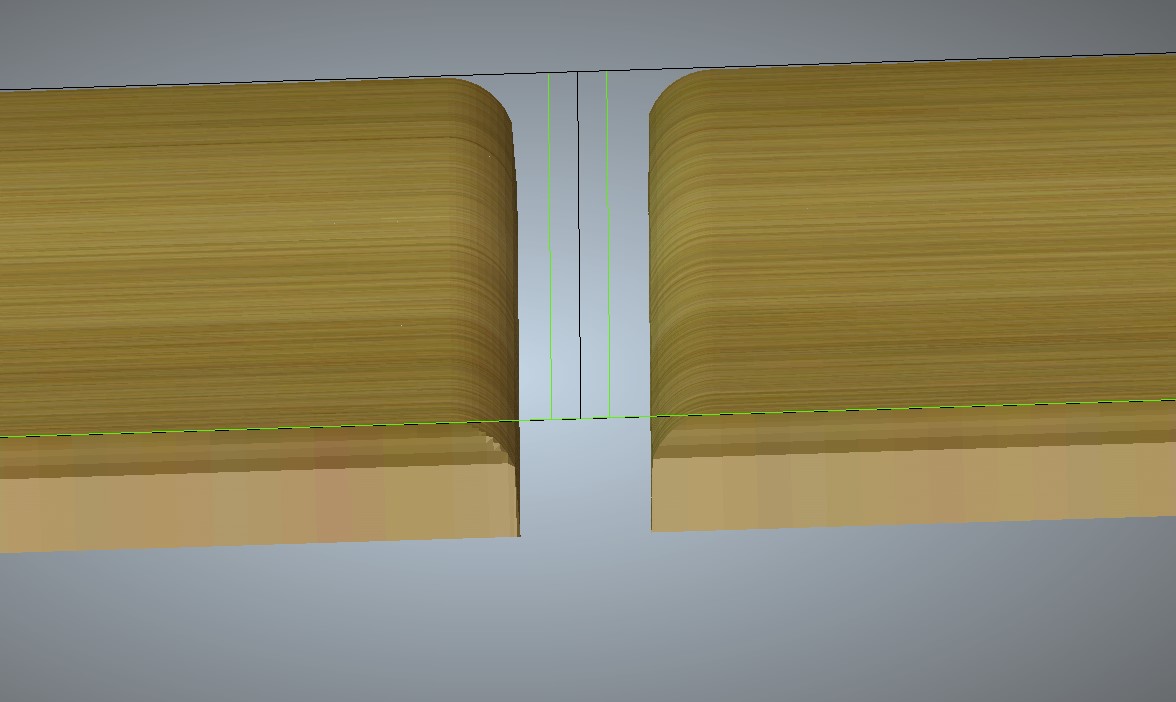

Изготавливаем фрезерованные панели МДФ для металлических входных дверей. Происходит обкатка по контуру, выполняемая разными фрезами.
Черные полосы это радиусная фреза, зеленые - 6мм, обрезает насквозь

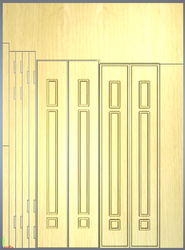

пример раскладки трех разных обкаток
Работаю в ArtCam 2018 и частично в CorelDraw. Машина syntec. Заказы различаются по количеству. Часто требуется раскладывать такие панели на листы. Я использую векторы для совместного реза между панелями. Для резки я использую фрезу диаметром 6 мм. Рисунки на панелях разные могут быть.

Примеры моих ручных раскладок:
одинаковые панели с одинаковой обкаткой
разные панели с разной обкаткой

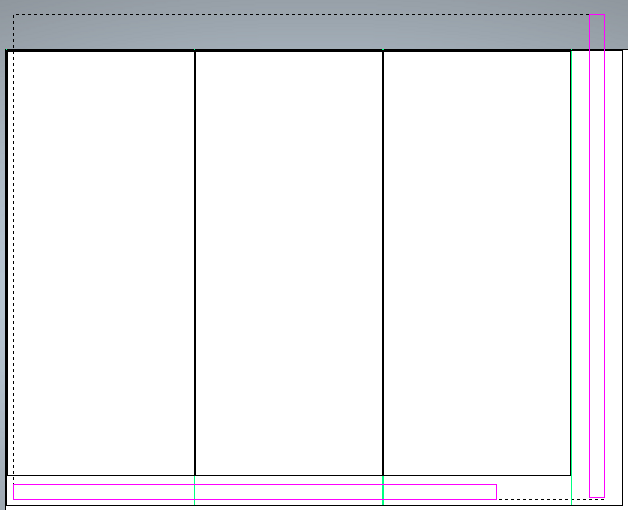

Я пробовал нестинг арткама.
Во первых точность - между прямоугольниками вместо 6мм он оставил 6.094.
Во вторых это то что надо рисовать линии реза вручную, как я сейчас и делаю.
Или вы предлагаете делать зазор с запасом и вокруг каждой заготовки резать? так материала больше уходит, дольше режет, и некоторые мои текущие раскладки не влезут вовсе.
Да, тут арт рисует 2 линии и вот это значение, расстояние между линиями реза
Ставите нужную галочку "гильотинный рез" и Арт сам их делает

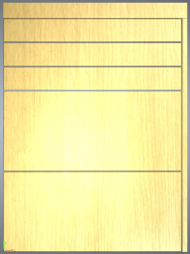

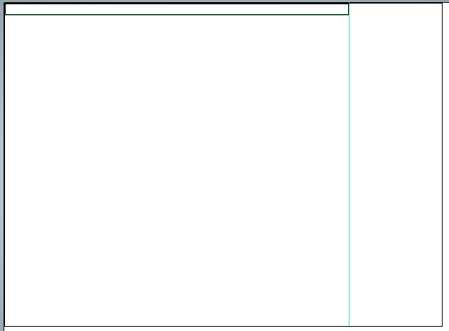

Отправлено 22 Май 2024 - 17:34
На счет 2 линий не понял для чего это нужно
На счет гильотинных резов это вообще кошмар. Как видно из фото одну узкую деталь можно было разложить на тот же 1 лист, но резы походу все испортили, и пришлось арткаму использовать второй лист.
лист 1(специально сделал деталь больше по высоте. розовые выделенные это для примера, что оно бы влезло)
лист 2
