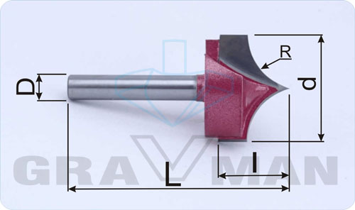

Добрый вечер
Помогите пожалуйста разобраться пошагово Как воссоздать такой фасад Какая нужна фреза и как правильно прописать в арткаме
Может есть похожий шаблон или видео
Спасибо
Я пробовал прописывать одной фрезой по рельефу Но получается некачественно шагрень большая
Использовать типа такой фрезы
И обрабатывать не по рельефу, а по вектору.

Как сделать
3D доработку для ровного края завершения фрезеровки и какой фрезой

Доработку делать конической фрезой, по такому же принципу, как и фрезеровка прямых углов на фасадах

Мой совет, делайте ВСТАВКУ используя типа такой фрезы и ВЫБОРКУ(можно обложить типа обвязкой).
А как быть в том случае если высота волны нужна не стандартная 3-4 мм
Выбрать подходящий вариант:
1. Использовать нестандартный профильный инструмент (по индивидуальному заказу).
2. Обрабатывать по рельефу стандартными фрезами.
3. Согласовать с заказчиком изменение ТЗ под стандартную профильную фрезу.
4. Отказаться от заказа.

Для понимания вопроса, нужно провести тестовые резки фасада в 2Д и 3Д. А там уже выбирать что устроит, десять минут или десять часов на обработку.

Коли разговор про гештальты-инсайты зашел, вспомним про дункеровские задачки.)) Например склеить фасад из 3 частей, а не ломать голову над трудноосуществимым переходом.
