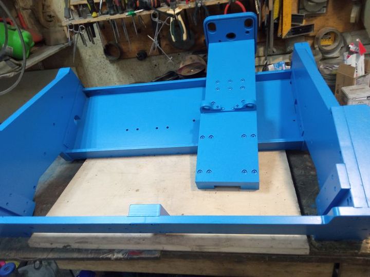

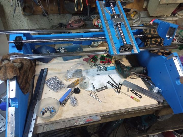

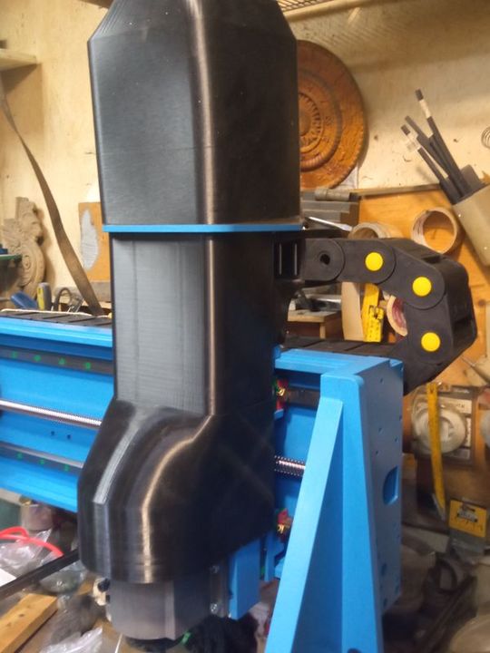

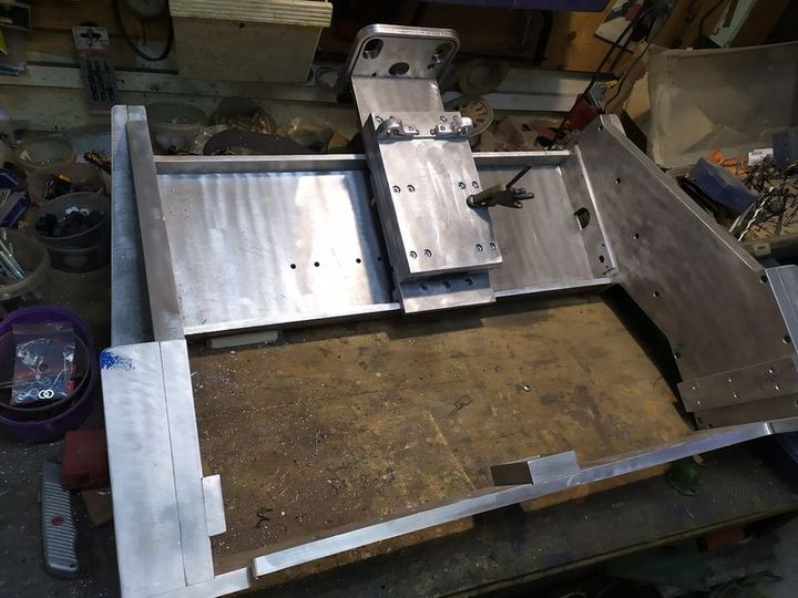

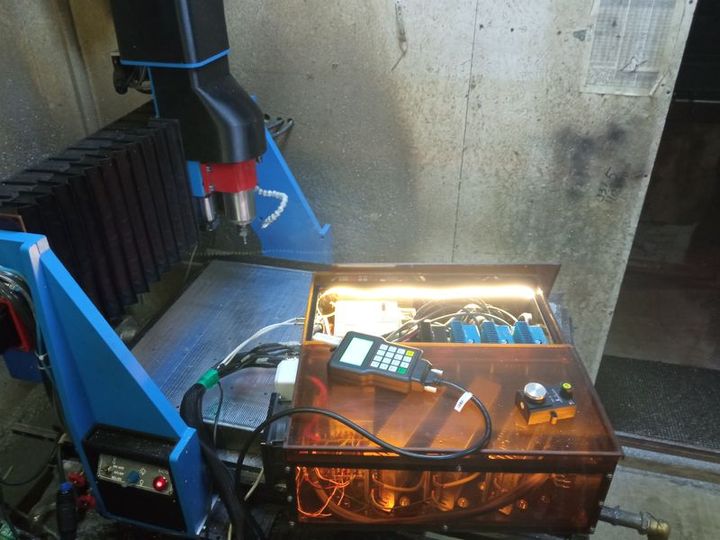

Долго думал в какую ветку разместить тему, в “Самодельные проекты” или в “Модернизацию станков”
Ну так как от старого станка осталось только две детали, это чугунная станина и железное основание Электра шкафа.) Но они все таки остались, значит Модернизация)).
Совсем разболтался старенький станочек, решил дам ему новую жизнь). В итоге от Китайского станка осталась только чугунная станина и железный ящик электроники.
Усилил и сделал по человечески балку портала, в Китайском варианте конструкции перпендикулярность осей отрегулировать было очень проблематично.
Кругляки осей Z Y, выкинул и забыл как страшный сон). По кругу поставил 20е рельсы и 20е ШВП.
Сделал центральную авто смазку, авт. Включение СОЖ, воздух. Вывел всякие дополнительные кнопочки).
Поставил 4х осевой контрейлер А18
На сколько мог закрыл все от стружки.
И вот что получилось собственно:

Круто!
По сути это самодельный станок с использованием готовой станины серийного станка.
Что режет станок?
