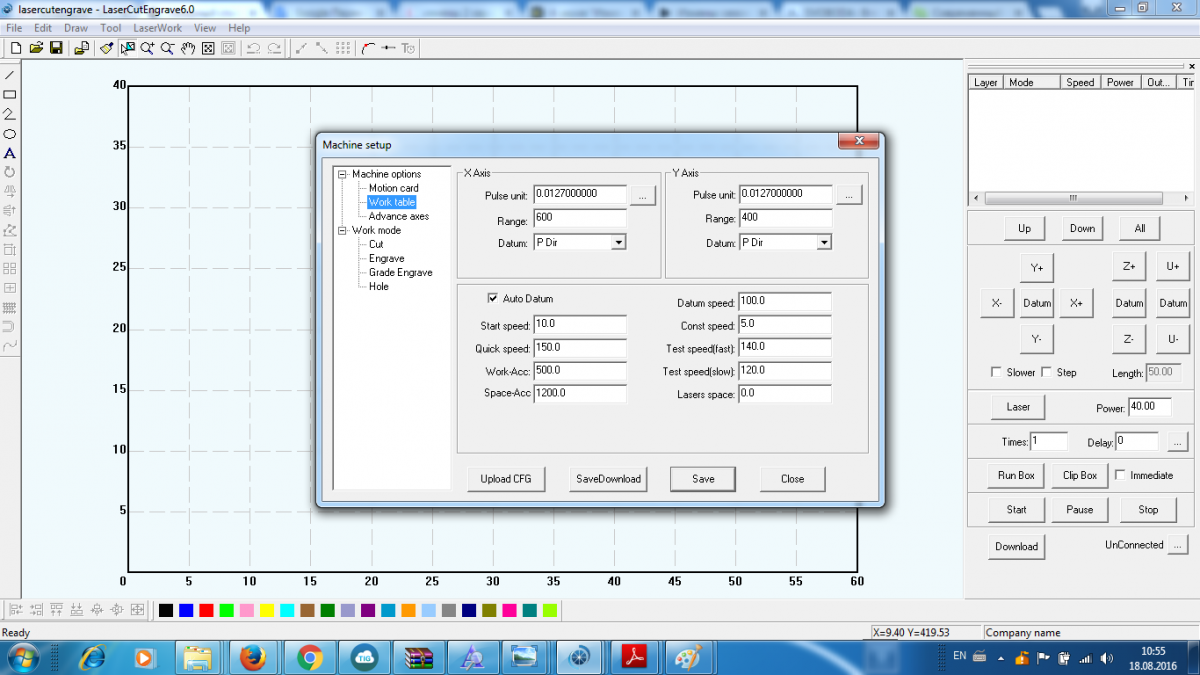

Доброго времени суток, недавно у нас сгорела машина jq6040. После восстановения проводки и очистки корпуса и замены ремня запустили лазер. Все работает, только лазер потерял ориентацию. Возвращается в 0 ( правый верхний угол) без проблем,но только с компьютера, при включении стоит на месте выключения. В крайнюю левую сторону двигается до остановки. а вот по оси Y бъется в металл. Но это все ничего, запрограммировал рез на 285 мм, фактически он мне вырезает по оси Y - 293 мм... по Х - без нареканий. Подскажите советом как вернуть его в нормальное состояние?  ПО стоит Lasrecutengrave 6.0

А бьется он по оси Y внизу, там датчика нет. Получается что машина воспринимает фактическое расстояние в 40 см как 480мм.. в настойках я так понял что корректировки вводить негде.
Какие концевые выключатели стоят механические и индукционные? и те и те можно прозвонить мультиметром, скорее всего проблема банально в проводах как сказал Вадим. Настройки передаточных чисел, при неверных размерах, можно исправить в машинных настройках.
Датчики механические на нажатие срабатывают, их у меня два, по оси Y вверху и на портале справа, а бьется по оси Y внизу. Датчики срабатывают на своих местах нормально. в машинных настройках  где именно? во вложении скрин, выручайте - подскажите   :help: 11111111111111111111.png
Pulse unit - здесь настройщик сообщает ЧПУ, сколько миллиметров проезжает станок за один импульс перемещения.
И как высчитать и ввести корректировки?

Как подобрать импульс на мм

 для начала нарисуйте квадрат 100х100 мм., можно взять кусок картона и порезать на станке, после замеряйте получившиеся размеры, затем посмотрите в каком положении выставлены микропереключатели на каждом драйвере, судя по вашему скрину значение need pulse 3200, должно быть выставлено и на драйвере, там есть таблица, смотрите на значения CW5-CW8, поскольку первые значение это сила тока подаваемое на шаговый двигатель, если значения need pulse и значение pulse/rev Table на драйвере одинаковые, тогда меняйте значение move в машинных настройках.  Допустим задали 100 мм, а получилось 80 мм, тогда составляйте пропорцию 100/40,64= 80/х, где х новое значение move, и не забывайте после каждого изменения параметров в машинных опциях делать download cfg. После опять запускайте файл 100х100 и снова замеряйте результат.
