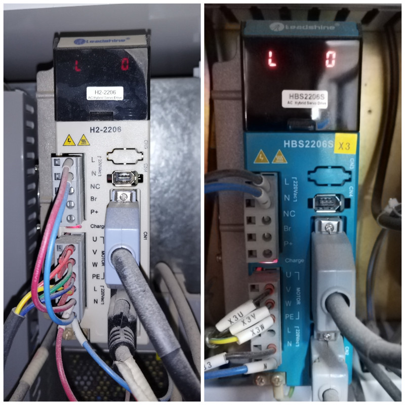

Добрый день есть две стоики SYNTEC,
Не на одной из них не подключена аварийный стоп моторов или шпинделя, станок на серво мотора, 4 головы на каждой голове по 2 шпинделя и того 8 шпинделей, при работе станка отвалилась одна ось по Z на драйвере вышла ошибка как и полагается, но все остальные оси продолжали работать нет защиты на аварийный стоп как запитать провода на моторы что бы когда отпадёт одна из Осей XYZ станок встал а не жил своей жизнью.
Если есть отзовитесь те у кого запитан провод Alm. Провод заменили по оси Z но не факт что завтра отвалится другая ось  это брак заготовки или фрезы, что ещё хуже поломка самой машины что не есть хорошо,

Вот  драйвера
на таких драйверах как то по другому alm +
alm-  , шпиндель брать с частотника это  понятно  куда его    заводить в плату ?
Вход на плату что на фото показано?
Даташит Syntec не нашел что бы посмотреть  где какие входы при  осмотре нашел только это ALM+ ALM-

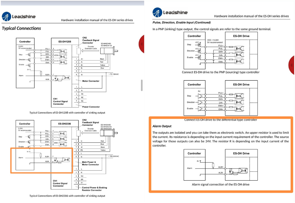

. Вот что то нашёл, но понять немогу где на драйвере выходы клем  в CN2 разъёме?

я ж написал куда в стойку заводить...
у вас на картинке написано же CN1 - 7,8 транзисторный ключ аларма. В стойке стоит оптопара на 7,8 вход аларма.
со шпинделя обычно в стойку заведено 2 сигнала, ошибка и достижение заданных оборотов.
если в ладере нет этих блоков, то можно не выпендриваться и просто на естоп посадит релейный выход частотников.

Отправлено 07 Ноябрь 2023 - 10:06
не то.. нужно Syntec application manual. яндекс с гуглом ищут без проблем и тут где то лежал
на 25 странице распиновка и схема подключения осей

Приветствую не кидай камнями ) на сколько понял найти на каждом из  драйверов  X Y Z  в разъеме  cn1  пины 7,8     и вывести их на плату Syntec  на каждую ось  P1~P3 Connector Arrangement  ?

Отправлено 08 Ноябрь 2023 - 10:15
да. только питание отдельно подается...
на 25 странице схема понятная как подключать.
если на Z несколько серваков, то выход аларма установить в NC и последовательно все оси подключить.

Отправлено 09 Ноябрь 2023 - 10:17
nc - нормально замкнутый
ну так на 25 странице же схема... куда понятней то
крайняя правая. за место выключателя 8 драйвера на минус, 7 драйвера к 8 синтека. 7 синтека плюс. если много драйверов на оси, то драйвера 7+8 и по цепочке

“PA__16” Alarm Level
0----High impedance between ALM+ and ALM- at drive error
1----Low impedance between ALM+ and ALM- at drive error

в стойки это надо смотреть no 9-10
