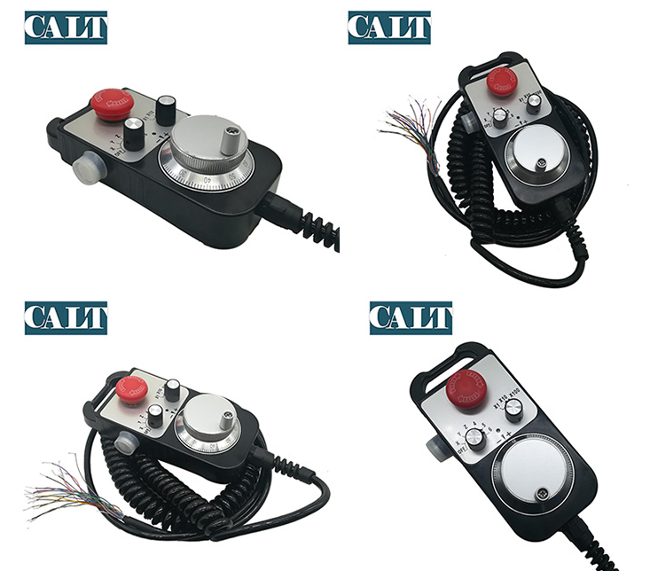

#6 OFFLINE   Dark Knight
  • 1 322 сообщений
Отправлено 21 Июнь 2023 - 15:11
Не понимаю, в чем прикол?
Ну поставьте тумблер на питании драйвера, отключил и крути свободно.
Только потом как координаты ловить?
Я для таких маневров, использую MPG энкодер
