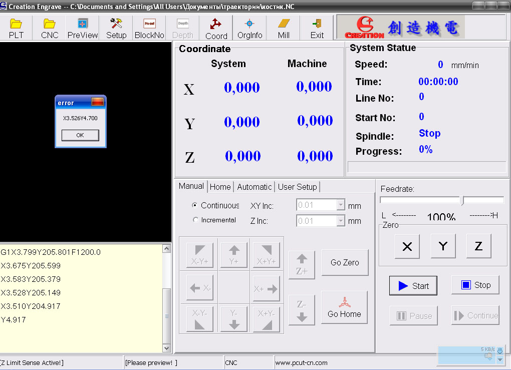

подскажите пожалуйста почему сохраненная траектория в аркаме NС выдает ошибки со ссылкой к координатам при открытии в creation
случилось после вируса. переустановил комп и все проги появилась такая проблема

Чаще всего такая надпись показывает координату, где некорректно ведут себя кривые.. Петля, наложение

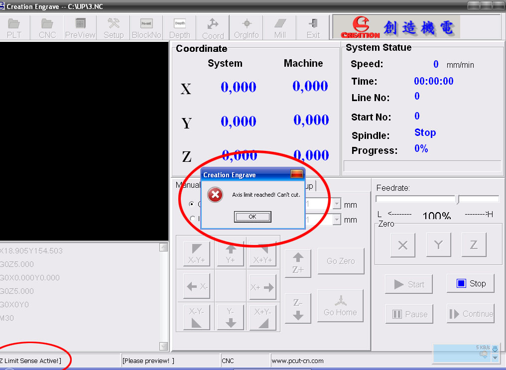

может мне отправить одну УП чтобывы проверили? и еще программа фрезы creanion engrave пишет "axis limit reached" (достигнут предел оси) я так понял ось Z, проблема кажется кроется в ней. не знаю что и где проверить.
петель и наложений нет, задавал обыкновенный четырехугольник то же самое выдает

я заметил что creanion engrave ссылается на лимит по оси Z и кроется это гдето в настройках программы, не знаю где
а ошибок выдает много пока весь файл не прочтет
Сообщение отредактировал sultan: 29 Октябрь 2010 - 14:13

У Вас высота безлопастных проходов 15мм, попробуйте поставить 5мм. И поройтесь в настройках (Setup) программы Creation Engrave, может там действительно стоит ограничение по Z.

Отправлено 29 Октябрь 2010 - 14:24
в настройках копался но не знаю где что сделать
а безопасность высоты 5мм я савил не помогает

Может проблема в датчике? На нем есть индикация? Если да, светодиод горит?
Ошибку выдает при симуляции или в процессе обработки?

при открытии файла выдает ошибку сразу
в арткаме траекторию показывает нормально
датчики нет потому что с программы реакция фрезы на команды нормальная

а вот обратил внимание-на скрине координаты system и machine обе точки равны нулю (если я правильно понял то машинные это дом а системные ноль заготовки-если они равны нулю то ноль по z получается практически на концевике и если даже 1-2 мм поднять напишет срабатывание концевика) у вас ноль заготовки правильно выставлен?

нет проблема не в этом system это домашняя позиция фрезы, а machine это стартовая позиция, она выставляется вручную. и все ... даже смеяться не охото :clapping:
