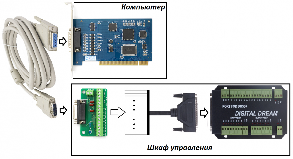

Имеется китайский станок размера 2030 под управлением DM500.
Есть желание добавить возможность управления станком от NC Studio v.5.5.60,
с сохранением исходной возможности управления от DM500 при минимальных манипуляциях,
типа, вытащил один разъём - вставил другой.
Кажется, что это возможно при отключении кабеля пульта DM500 (разъём DB 37) в шкафу
управления от "Port for DM500" и подключения к нему кабеля от кросс-платы NC Studio, как на картинке:
Схема распайки:
Подскажите, пожалуйста, так получится?

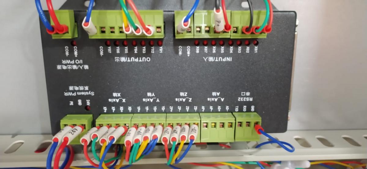

Для чего такое скрещивание?
Есть фото вскрытой черной коробки от DM500?
#3 OFFLINE   АСБ
АСБ
  • 44 сообщений
  • Из:Новошахтинск
Отправлено 30 Май 2023 - 13:13
Доброе утро.
Мне удобнее работать за компьютером.
Фото черной коробочки и её платы:

Я бы для верности прошелся тестером, да и сделал.
Категорических противопоказаний на первый взгляд не вижу.
А вникать глубоко нет желания.

Боюсь ваш план не реализуем
В плане управления ШД должно пойти, а на счет датчиков вопрос, откручивайте пульт и мультимутром проверяйте.

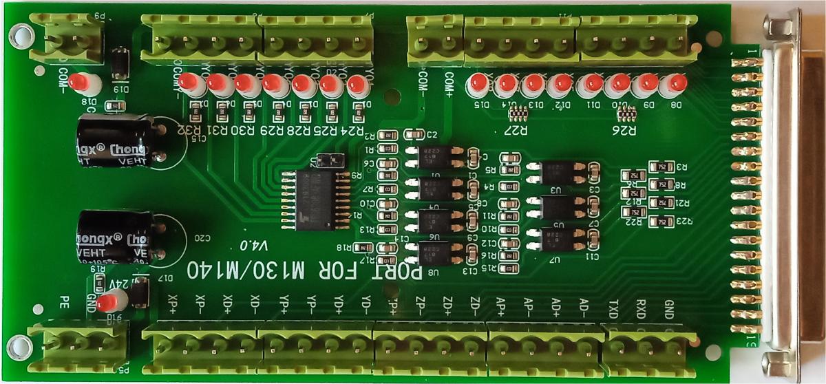

Датчики:
Omron TL-Q5MC1-Z (NO NPN).
Выходы датчиков (ОК?) осей X, Y и Z приходят на X01, X02 и X03 соответственно (см. фото черной коробочки)
и прямиком идут в разъём DB 37 на 2 (X Home), 21 (Y Home) и 3 (Z Home) контакт без какой-либо электроники..
Как бы, не вижу проблем в подключении их к X Limit (винт 9), Y Limit (винт 8) и Z Limit (винт 7) кросс-платы NC Studio.
Пока мне не понятно отсутствие перемычки на плате черной коробочки.
Торчит два штырька без перемычки.
Насколько мне удалось разобраться, эта перемычка соединяет 10-й вывод микросхемы (+Vcc) с контактом COM+ (24V), т.е., питание микросхемы TBD62083A.
Контакты Y02, Y03 и Y04 (управление частотником) черной коробочки соеденины с 12, 13 и 14 выводами микросхемы.
Как пульт DM500 управляет частотником с неподключенной к питанию микросхемой - загадка.
Управляет ли - не знаю, станок находится ещё в состоянии монтажа и параллельно пытаюсь его модернизировать.
Сообщение отредактировал АСБ: 30 Май 2023 - 14:55
#7 OFFLINE   lkbyysq
  • 10 108 сообщений
Отправлено 30 Май 2023 - 15:03
Просто это не микросхема, а восьмиканальный транзисторный ключ, замыкающий выход на массу.
Питание как таковое не требуется.  https://static.chipd...OC012263676.pdf
Спасибо, что ткнули носом, недоглядел datashit.
Дошел до картинки с восемью "инверторами", типа элемета "НЕ", а дальше листать не стал, ещё подумал,
зачем там диоды на Vcc нарисованы, а это шунтирующие открытого стока для индуктивной нагрузки, видимо.
Меня больше тревожит подключение по "-", датчики опторазвязаны, а вам придется все от одного "-" городить. Как к этому черная коробка отнесется не знаю.
Дык, датчики подключаются точно также. Опторазвязка, если она есть, стоит в самом пульте DM500, видимо, на плате черной коробочки её нет,
выводы датчиков напрямую уходят в кабель с DB 37, также, как и с кросс-платы NC Studio в кабель с DB 15 - не вижу разницы.
Ведь, на самой плате PCIMC-3D NC Studio есть опторазвязка по датчикам?

На плате черной коробочки всего семь оптопар. Выходы подключены к микросхеме
с транзисторными ключами (первый ключ не используется на этой плате) открытые стоки соединены с контактами Y01...Y07.
В стойке этого станка используются только три из них (Y02, Y03 и Y04 - управление частотником) остальные не используются.
В паспорте на DM500 предлагается использование:
Y01 - Spindle Start/stop M3/M5;
Y02 - Line 1;
Y03 - Line 2;
Y04 - Line 3;
Y05 - Error Output;
Y06 - Cooling M8/M9;
Y07 - Lubrication M10/M11.
Что любопытно, светодиоды индикации выходов Y01...Y07 запитаны прямо контактов от разъёма DB 37,
т.е. при неисправности в цепи оптопара - ключ светодиод будет светится, а сигнала на выходе может не быть.
