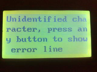

Подскажите кто знает, пульт ругается на строчку G0X0.000Y0.000S20000M3
что ему может не нравиться? Плата 0601 вроде, пульт 5416
В комплекте не постпроцессора ни образцов уп не было. Ruijie 1325
Если удаляю часть "S20000M3" то все проглатывает... как-то иначе видимо шпиндель задавать нужно? Это возможно?
Или я не прав?

у меня на всех пультах 5416..."G0X0.000Y0.000S20000M3" работает нормально
ну попробуйте тогда задать
M3S20000
G0X0.000Y0.000

#4 OFFLINE   MiG
MiG
  • 2 019 сообщений
  • Из:Россия , Ковров
Отправлено 16 Март 2011 - 23:17
да..щас покажу другим постпроцессором начало кода...
вот:
M01
M6T1
M3S20000
G0Z10.000
G0X0.000Y0.000
G0X196.825Y269.857Z10.000
G1Z-4.000F500.0
G1X199.419Y275.822F10000.0
попробуйте поставить не 20000 а например 1000 посмотрим что будет
а как понять -ругается?..что пишет?

#8 OFFLINE   Radriga
Radriga
  • 57 сообщений
  • Из:Город
Отправлено 16 Март 2011 - 23:41
вот:
Какую бы цифру не ставил, не фурычит...
Пишет команда неизвестная.
я сегодня туплю по страшному...но кажется этот контроллер не читает обороты с файла...они регулируются кнопками
на пульте...под рукой никаких напоминалок щас нет но вроде бы -z+\z-
это не утверждение...честно что-то голова не варит сегодня...уже боюсь что -то конкретно писать :)
Ну в общем то да, с кнопок шпиндель регулируется, но я думаю это любой пульт умеет делать...
В инверторе забиты 8 скоростей, они же прописаны в пульте. При нажатии на Z+ или Z- и on/off он их переключает.
Но разве из файла никак?
И да, как я уже говорил, один раз я ему сказал игнорировать подобные вещи, так он раскрутил шпиндель, но как я и говорил не до 20000, а до 18000 почему то.

#9 OFFLINE   MiG
MiG
  • 2 019 сообщений
Отправлено 16 Март 2011 - 23:42
а просто выключите функцию "Disp Err"-если включена

Отправлено 16 Март 2011 - 23:48
А он мне эти сообщения по этому и показывает судя по всему.
Она включена.
аааа, наоборот выключить :) выключил, тогда все молчком проходит, типа все нормально.
Кстати если эту S20000M3 удалить, то это сообщение тоже исчезает и типа все работать начинает.
Не пойму откуда он тогда 18000 тысяч брал, если эта команда ему не известна как он пишет... в ближайшие дни удалю эту вещь и попробую запустить, раскрутит ли до 18000?!

Отправлено 16 Март 2011 - 23:55
сегодня делал под такой же пульт программы людям ихним постпроцессором ,
там обороты без команды "М" стояли...попробуйте ,может так заработает?
T1 D1 M6
S1000
M8
G0Z10.000
G0X2.283Y0.050Z10.000
G0X2.283Y0.050Z0.200
G1Z-0.150F300.0
G1Y1.191F600.0
X0.000
вряд ли...все таки не читает он с файла обороты
Сообщение отредактировал MiG: 16 Март 2011 - 23:56

Отправлено 17 Март 2011 - 00:03
M3 я уже удалял - ругается.
Не пойму, а как же у других работает?
Возможно тогда и связка с инвертором другая должна быть?
Тогда с пульта должно быть любую частоту можно выставить?!
Ведь не с проста у меня в пульте 8 скоростей забиты для инвертора, которые с него можно переключать.
Думаю в моем случае максимум что можно бы было тогда сделать, это переключать эти 8 скоростей, но думаю G-код этого не делает таким образом. Шпиндель задается командой S и пульт это либо понимает, либо нет. Я думаю так...

Управление частотой вращения шпинделя через пульт RZNC-D5416, Использование ячеек памяти с записанной в них скоростью шпинделя

Отправлено 17 Март 2011 - 00:18
Спасибо!
Раньше я уже бегал по этим темам, скорее всего тогда так и есть, с пульта нужно будет регулировать обороты.
Спасибо еще раз!
