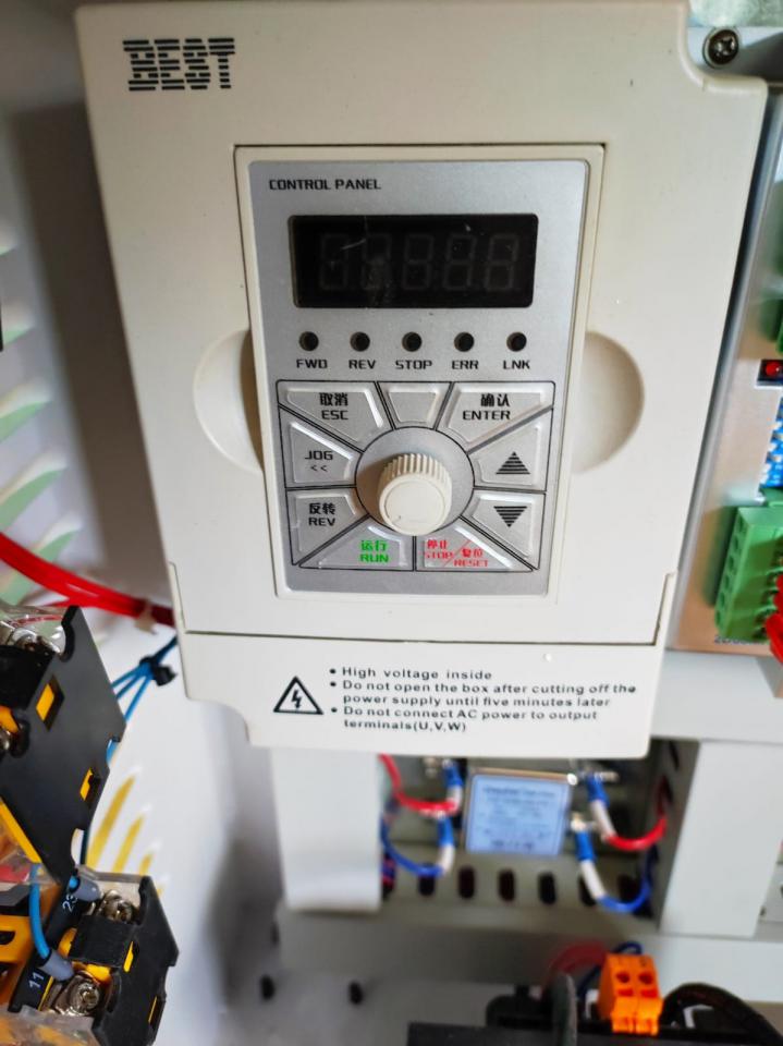

Вы хоть какие фото прикрепили, о подключении инвертера, а то гадать на гуще растворимого кофе не комильфо

Наши экстрасенсорные способности не так сильны, чтоб заглянуть под крышку частотника
Я не знаю, я то сфоткал или нет

Сегодня снова поймал ошибку, связанную с остановкой шпинделя. На частотнике HoC
Нашел решение этой проблемы, но многие пункты не знаю как решить. Может у кого-то была подобная проблема и решалась только скоростью разгона шпинделя? Но проблема возникает не всегда
ссылка
У вас инвертор аварийно останавливается с ошибкой "HoC". Заглянув в мануал на Best FC300, видим, что она означает "High OverCurrent", то есть "значительное превышение тока". А результат ваших последующих манипуляций с отключением разъема на шпинделе подтверждает, что проблема кроется либо в самом шпинделе, либо в разъеме...
Порядок действий:
1) Полностью обесточить станок, покурить 5 минут (пока конденсаторы в инверторе не разрядятся). Не суйтесь туда раньше времени, может больно стукнуть током.
2) Отключить провода от клемм U/V/W на инверторе (пометьте, какой куда шел, для обратной сборки без ошибок). Разъем на шпинделе оставьте подключенным.
3) Взять мультиметр, замерить следующее:
а) Равенство сопротивлений между U-V, V-W и U-W (подключаясь щупами к "откинутым" от инвертора проводам). Критические ошибки - либо одна из комбинаций "звонится" накоротко (в норме - единицы ом, но не полный "коротыш"), либо не звонится совсем (обрыв фазы).
б) Отсутствие токовой утечки с проводов U/V/W на корпус шпинделя. Это лучше проверять мегомметром, но на безрыбье и мультиметр сойдет (сопротивление между U/V/W и корпусом шпинделя должно быть бесконечно большим).
По результатам измерений принимайте меры. То есть ищите и устраняйте место обрыва или короткого замыкания (между фазами, или на "землю") в разъеме/кабеле, либо внутри корпуса шпинделя. Что тут, что там у китайцев всегда полный трэш и содомия. Низкое качество пайки ("сопли" припоя, не смытый флюс) и самих монтажных компонентов (ломкие провода с плохой изоляцией, электрические пробои между контактами разъема) - стандартные проблемы.
Разборка кабельного разъема и задней крышки шпинделя, с последующим придирчивым визуальным осмотром проводов/паек и тщательным устранением всех замеченных безобразий - подразумевается.
