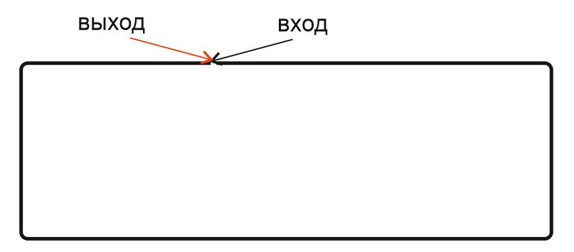

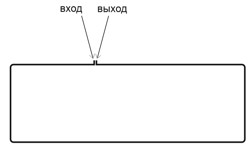

Всем привет,
часто заказываю порезку 50*20*1 мм из нержавейки, плюс круглое отверстие под кольцо. Одним словом - брелок.
Попробовал две компании, но проблемы одни и те же у них:
  • защитная пленка почти всегда отходит от листа, со спеканием клея, который потом нужно убирать спиртом
  • часть заготовок на обратной стороне имеет капли/град стали, который потом приходиться убирать
  • место вреза лазера, на боковой грани заусеница которую нужно обрабатывать
Это общая проблема технологии пореза лазером или руки у них не очень прямые???
Я уже думал галтованную машину приобретать, но очень не хочется.
#2 OFFLINE   MasterSplinter
Отправлено 13 Март 2023 - 14:03
Контур заготовки нужно нарисовать разомкнутой линией. Начало и конец этой линии должны располагаться за габаритами заготовки. Вход и выход  луча должен осуществляться извне по касательной к контуру заготовки.
Сообщение отредактировал MasterSplinter: 13 Март 2023 - 14:04
спасибо, накидал макеты, посмотрите правильно ли я понял и какой правильный. Вход и выход в одной точке или есть расстояние?
может у Вас есть советы, по оставшимся двум другим пунктам:

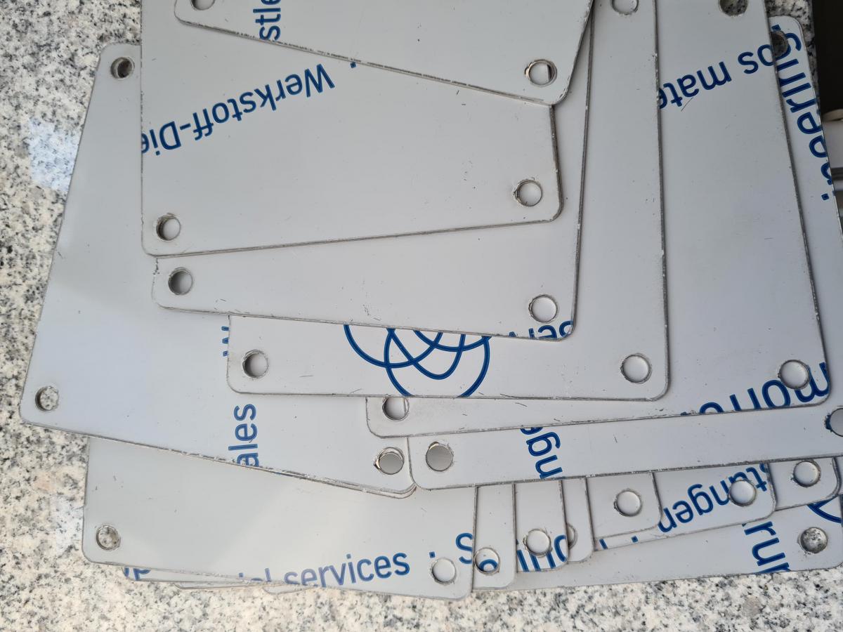

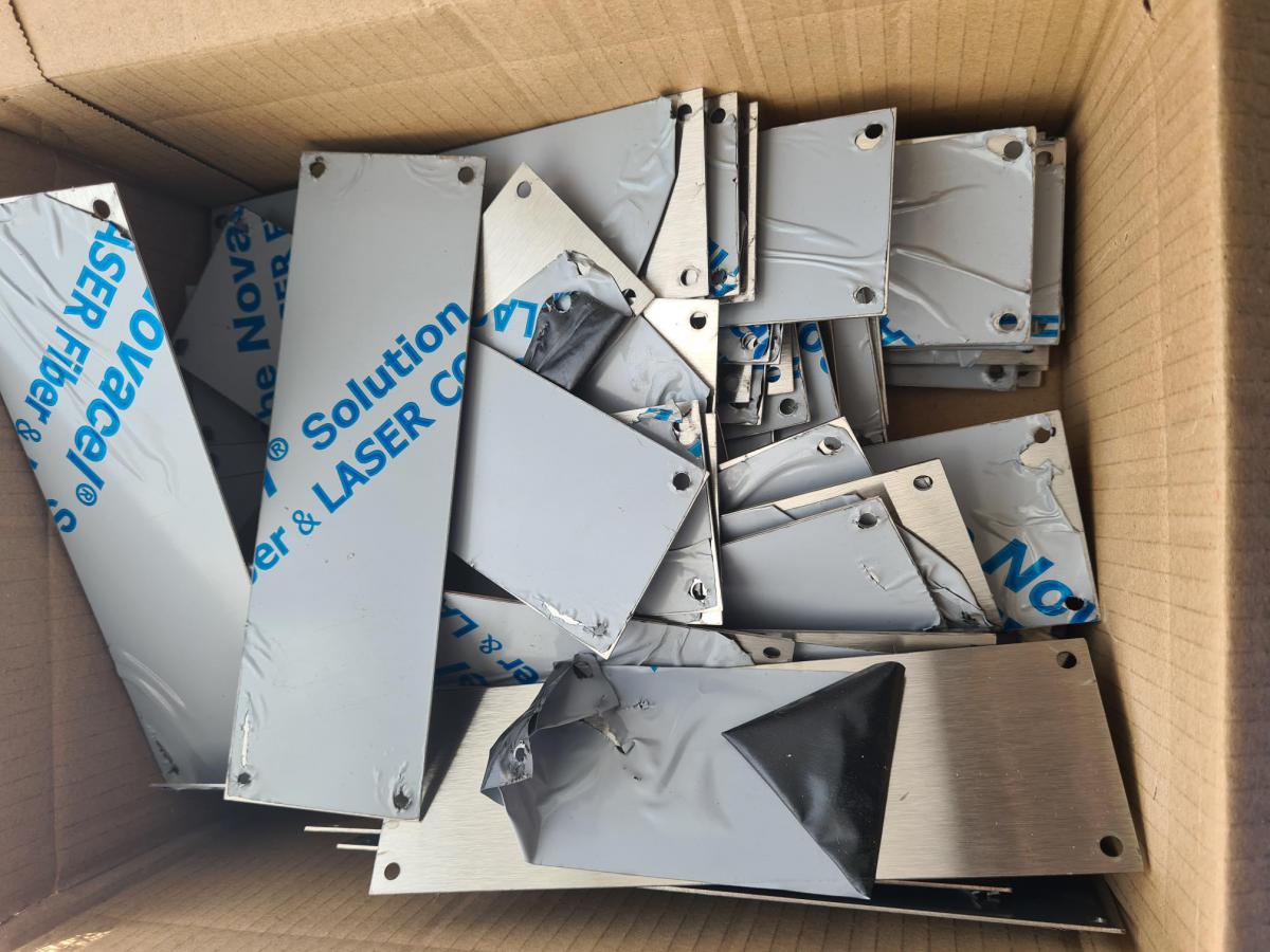

спасибо, с хвостиком стало ясно, шлифмашиной  ленточной машиной его легко убрать.
больше требуется по времени убрать клей, особенно когда речь о тысячах штук. Пробовал в посудомойку, лучше но не вариант, долго и все равно не убирает до конца клей.
И тут не могу пока понять, возможно ли вообще хорошо порезать мелкие детали - 50*20*1 мм, без следа клея.
вот изделия от двух разных компаний, тут детали 200*60*1 и 200*200*1 мм. У одних все хорошо, а у других .... .

#6 OFFLINE   niksooon
Отправлено 13 Март 2023 - 22:46
вменяемые резчики как правило подводы на врезании сами делают ,стоит только указать на эту свою хотелку . Так что перерисовывать макет без надобности
ну и заодно спросить могут-ли они предварительным резом сжечь пленку по линии реза ,такой функционал на приличных лазерах тоже есть.....
