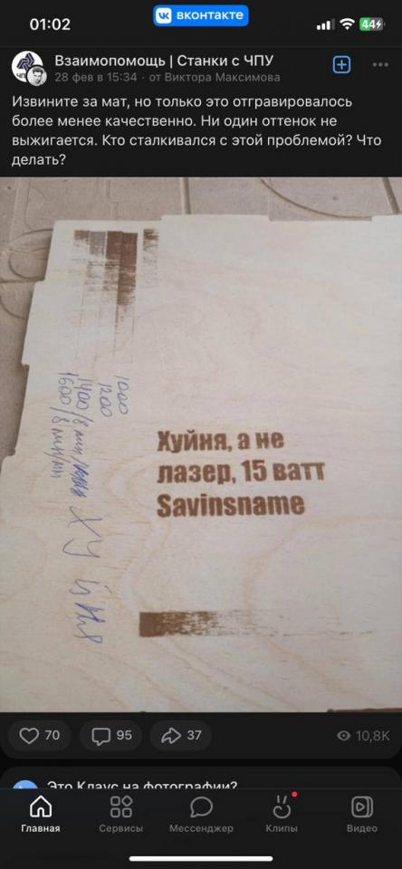

Нашёл пост на просторах интернета.
Стало любопытно, действительно ли дело в станке или в кривых руках и неправильных настройках?
В комментариях прочитал, что Savinsname и правда не самый лучший, потому что дешевый.
Я вот не разделяю мнения, что дешево - значит плохо.

Просто молодой ещё. Пройдёт.

А отзыв правильно написан

Не, ну есть же бюджетные станки и в принципе неплохо собой. Как я понял, это не про севинснэйм
Посмотрел я , почитал про этих Savinsname и пиарят они себя неплохо и видеоролики прям крутые делают. Я сначала думал, что видать денег с продаж много раз на рекламу столько уходит. А получается они в минус работают..хах. рекламу пуляют, а станок сам никакой.
Спасибо за обратную связь, хотелось бы подробнее почему они не очень.. ну и ладно) ещё поспрашиваю.

Если увидите живьем их станок, передвиньте шпиндель в центр рабочего поля и опустите шпиндель почти до самого стола, подставьте индикатор сзади к валу шпинделя, дабы не только растяжение ремней, упругость роликов  и поперечный изгиб портала, но и его торсионное скручивание поучаствовало, а спереди приложите тянущее усилие хотя бы в 10кг.... Посмотрите на индикаторе значение смещения и прослезитесь... :cray:
Хотя там такое смещение можно мерить линейкой... :shok:
Не удивлюсь, что и портняжным метром... :rofl:
