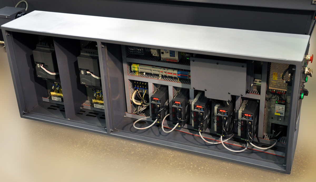

Одно время, когда были такие платы доступны, на станки под управлением NCStudio клиентам рекомендовал мамки Intel Atom mini-ITX (170 на 170мм) c PCI-портом... На борту там все, включая процессор, LAN и для любителей LPT-порта, и даже он, правда требует отдельного внешнего разъема со шлейфом... А исходя из потребления 18Вт (платы эти с пассивным охлаждением, т.е вентилятор НЕ забъется), то можно ставить 200Вт блок питания выдрав оттуда вентилятор, ибо при таких мощностях  хватает и пассивного охлаждения вентиляторов...

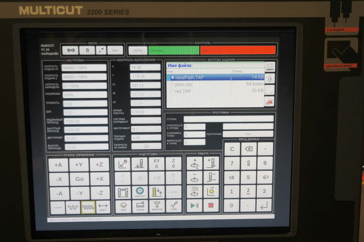

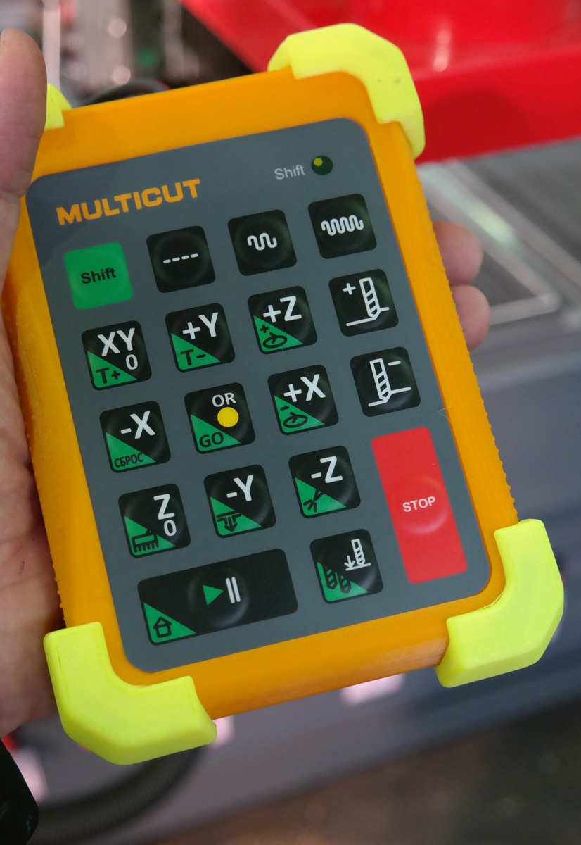

Сейчас на продвинутые станки MultiCUT в качестве системы управления ставится своя 4D-система (на самом деле она 5D-система, но 5-и координатные станки пока не делаем) под линуксами на основе "малиновой" мамки (Raspberry), которая монтируется на специализированную коммутационную плату, где может устанавливаться еще одна "малинка" для системы оптического зрения "Циклоп"...  Для управления используется монитор с тактильным экраном, хотя можно работать и клавой с мышкой, а также станки оснащаются и выносным пультом... И это делается уже более 6 лет...
Вся эта управляющая электроника смонтирована в силовом шкафу в коробке с отдельной крышкой над серваками:
14_15_16%202%20%D0%AD%D0%BB%D0%B5%D0%BA%
%D0%BC%D0%BE%D0%BD%D0%B8%D1%82%D0%BE%D1%
%D0%A0%D1%83%D1%87%D0%BD%D0%BE%D0%B9%20%
