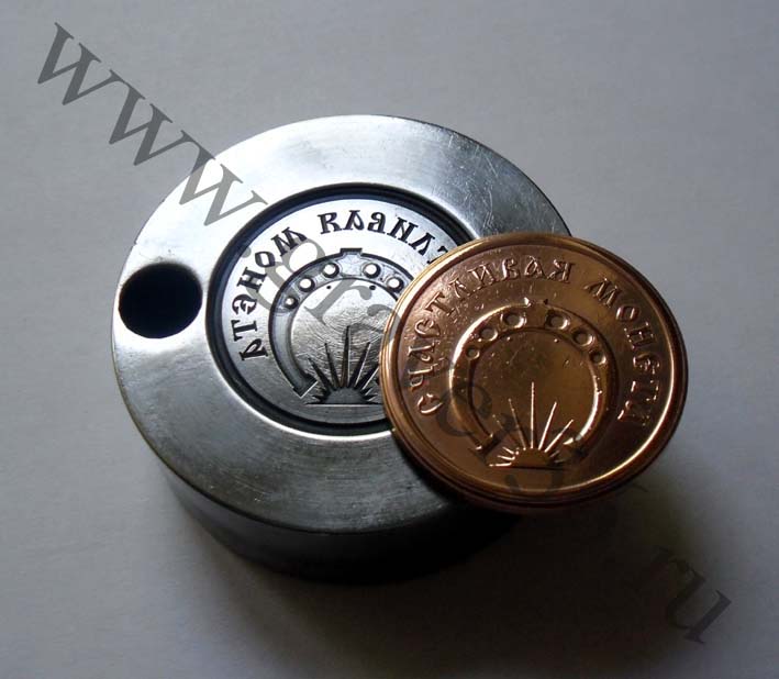

Отправлено 04 Май 2012 - 02:18
"Первые ласточки". Что характерно - отдал пару заготовок, чтобы на прессе отштамповали для образца, так одну тут же выпросили ребята, там работающие :-)

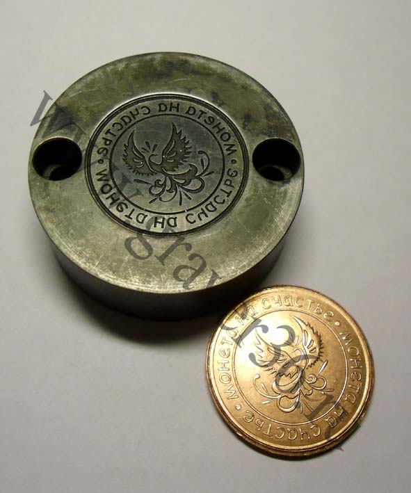

#52 OFFLINE   yaso73
Отправлено 04 Май 2012 - 10:04
Так на халяву и хлорка творогом идёт. :fool:
А из чего делали?Как?(не монеты).
#53 OFFLINE   Александр_
Александр_
  • 495 сообщений
  • Город:Воронеж
Отправлено 04 Май 2012 - 14:38
сталь у8, гравировка, закалка, полировка

тут еще вопрос - при чеканке монеты намертво застревают в форме. что сделать чтобы этого избежать? попробовал брызнуть силиконом - не помогло. Выковыривать их отверткой как-то не вариант.
#56 OFFLINE   CINN
CINN
  • 829 сообщений
  • Из:Уфа
Отправлено 05 Май 2012 - 19:34
Придать конус цилиндрической части?
#57 OFFLINE   Александр_
Александр_
  • 495 сообщений
  • Город:Воронеж
Отправлено 05 Май 2012 - 20:07
ну да, разве что так, только это технологически неудобно (то просто выборка цилиндрической фрезой, а то лишние сложности), да и монета будет странной формы в итоге.
#58 OFFLINE   CINN
CINN
  • 829 сообщений
  • Из:Уфа
Отправлено 05 Май 2012 - 21:44
Конус нужен всего несколько градусов- 2...3.
