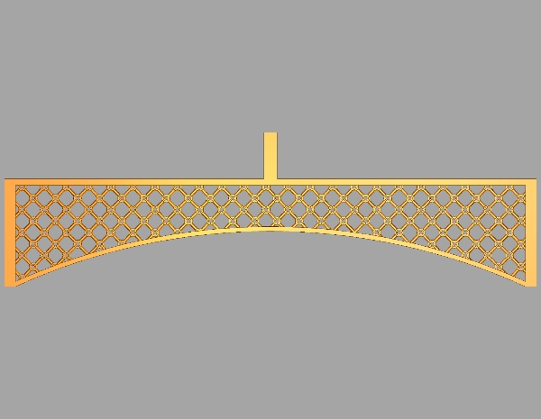

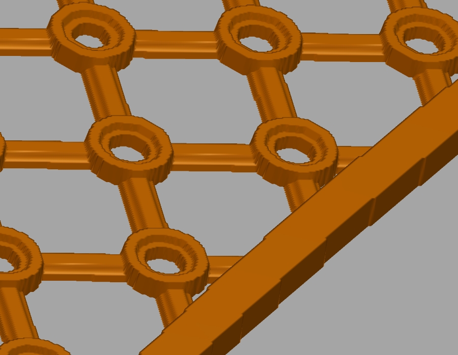

проблема в общем-то не нова. при создании вот такой фермы (1700x480) вылезают арткамовские баги - зубцы по контуру. собственно на практике я с ними не сталкивался никогда. ибо таких габаритов не обрабатывал. на мелочевке все нормально проходит - зазубрины микроскопические практически. а вот на больших - полная лажа. разрешение на полную катушку делал(комп позволяет), по отдельности фрагменты вставлял(т.е. делаю кольцо например не на всем листе, а на 100x100, отдельно смортится замечательно, вставляю в сборку общую и оно плывет по краям). обработал бы по векторам, но нужны уклоны на всех прямых участках 4-5 градусов, а инструмента соответствующего нет. выход пока вижу только один - тянуть модель в rhino и обрабатывать в powermill. вот только времени на все про все очень мало. а точнее его совсем нет. может посоветует кто что-то свое?

попробуйте задать разрешение в нов листе поболее... большие габариты - большое разрешение
#3 OFFLINE   3D-BiG
Отправлено 16 Октябрь 2010 - 21:40
Удавалось нарастить разрешение файла наращиванием площади файла, например бордюром, правда работа с такой моделькой становится особо печальной из-за неторопливости программы при обработке...

да и делать такое по 3Д мне каться не резон. Обработка по векторам через любую КАМ будет предпочтительнее...
