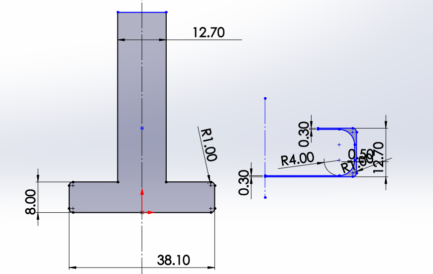

Т-фреза. Кто много работал, предложите режимы работы

mill.png Дано: фреза из быстрореза, D38.1 d12.7 H8 R1, надо снять оставленный припуск. Материал не особо приятный, сталь прессовая Н13.
Прилагаю эскиз фрезы и даже сечение припуска в Т-пазе, который надо снять.
Режимы подбирал на слух, выходит слишком медленно.

0.035mm на зуб при скорости резания около 50м/мин. Режим соотв посчитайте сами.
Скорее всего просто подачи СОЖ будет нехватать. Я бы подавал ещё и обычное масло из маслёнки, т.к. подобные пазовые фрезы работают в очень неприятных условиях.
Глубина резания до 2мм и с поправкой на СПИД.
ДА, эти операции всегда медленные. Или узнайте сколько стоит такая фраза с карбидными зубами.

Спасибо. У меня пока  поменьше раза в 2-3, боязно. Фреза типа одна штука. Вроде, не тупится...  Я сделал раздельные переходы пол-потолок и стенки в два приёма: пока гребёт начало радиуса 4 и у самой стенки. Попробую повышать, деталей ещё много :) А вот про СОЖ никаких сомнений, в два рожка там море эмульсии, и выносит стружку всю нафиг, да и длина паза всего-то 72мм
