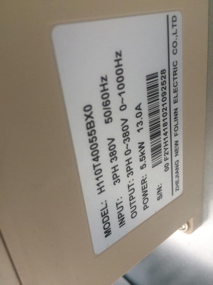

Здравствуйте уважаемые гуру и другие участники форума! Приобрел станок фрезерно-гравировальный ЧПУ (китай) на борту стоит шпиндель 5,5квт жидкосного охл. и частотник Zhenjiang folinn h110 с тормозным блоком. При остановке шпинделя на последних 2-3 секундах остановки шпиндель останавливается так, будто его клинит(как будто магнит его схватывает, еще вроде должен сделать несколько оборотов но что-то его схватывает).То что это именно инвертор его так тормозит(то что инвертор с тормозом) я узнал лишь сегодня прочитав инструкцию к этому инвертору.
Вопрос такой на сколько это нормально/хорошо для шпинделя или же это плохо для шпинделя?
P.S. прилагаю фото шильдика

Нормально, тормозные резисторы (или модули) специально придуманы для быстрой остановки шпинделя. У меня на троено торможение за 0,5 секунды .....

Это все регулируется в настройках. Поставьте ему выбег на 30 секунд - будет плавно останавливаться в течении 30 секунд. По-хорошему, "резкие тормоза" для частотника без разгрузочного резистора здоровья точно не добавляют - лучше чутка добавьте выбег, чтоб без "резкостей" было.
