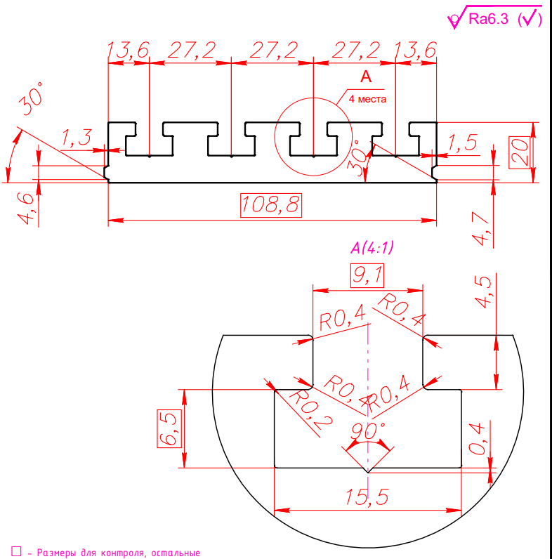

У кого есть опыт в покупке плит с т-пазами для стола. Какой лучше?
Нашел у трех продавцов. Картинки прилагаются. Может и еще какие есть в природе в доступности?
Нужно сделать т-стол по размеру рабочего поля 600*1300.
Хочу положить плиту Амг5 20мм четырьмя полосами по 150*1300 на шпаклевку. Затем фрезернуть самим станком и сверху закрепить т-стол. Потом сам стол фрезернуть начисто.
Может есть лучше проверенные идеи? :)

Есть вот такой профиль у нас. Так же есть лесенка и закладная. Если нужен в личку пиши:

Достаточно ли опыту крепежа? Чтобы не выгибало.
Может есть стандартная схема...

Это все есть на других станках. Просто первый раз на станок т-стол креплю и буду им пользоваться. Вопрос про конкретный профиль. Размеры в последнем посте у лодочника.
Под профилем закреплено еще 20мм, а уже к ним профиль. Общая толщина стола 40мм. Вопрос именно про крепление верхнего т профиля.
  Крепи в тех местах, которые есть.
Будет выгибать, насверлишь ещё, а загодя  перестраховываться - нафиг.
Там скорее алюминий будет пучиться в местах головок закладных болтов от перетяга при крепеже заготовки.
